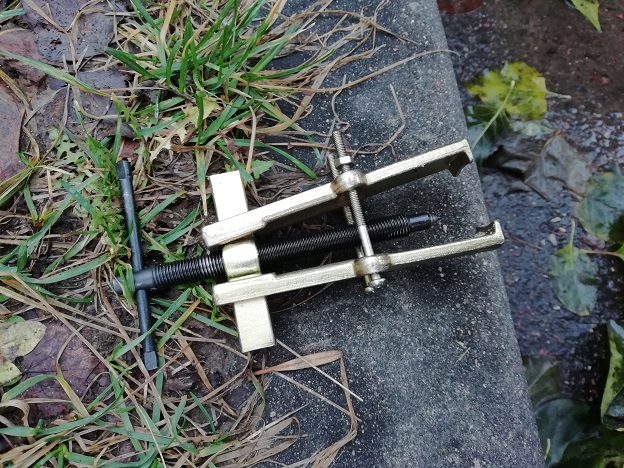

похолодало(-2С) ...и перестали бегать щётки с былой скоростью... связываю с похолоданием,потому что после теплого гаража интенсивность прежняя... кто лазил-на что обратить внимание?
07.11 снять рычаги щёток проблема- пришлось покупать сьёмник...Вся "бяда" в закоксовке правой оси(смазка стала какой то твердой субстанцией)...пробовал выбить ось-сломал кронштейн (ось фиксируется стопорным кольцом и шайбой в кронштейне,из какого то силумина-очень хрупкий материал)...поеду брать б\у(за 75$) всборе...
поставил -всё весело работает...
винты с круглой шляпой лучше заменить на "шестигранник"
