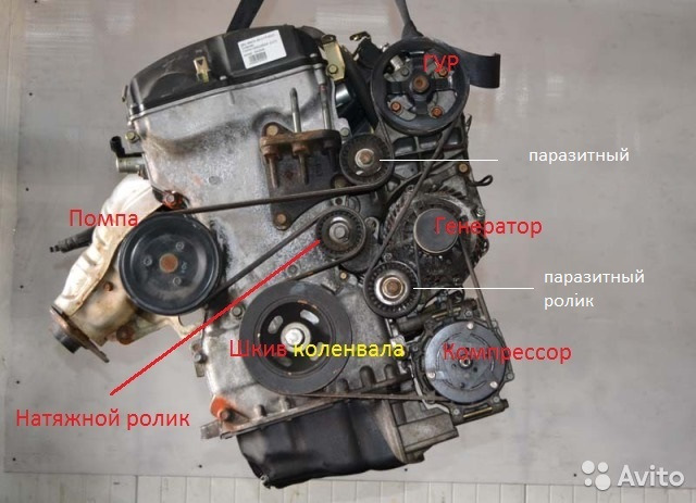

Здравствуйте всем! Итак, на повестке дня сильная и долгая мысль - какой длины нужен ремень и как он должен идти?!
Случилась такая история - залюфтил шкив компрессора. Грешил на подшипник. Заменил. Люфт продолжился. Вердикт мастера по ремонту компрессоров и их обслуживанию:
"Сама площадка, куда надевается подшипник, будучи впресованным в шкив, - немного расточена/деформированна. Другими словами, заменой подшипника это дело не исправишь. Люфт небольшой, не столь критичный, но он есть. И расстояние между магнитной муфтой и шкивом (1-2 мм.), в работе, может меняться. А вследствии этого может происходить и трение этих элементов, в зависимости от разных сценариев работы. А значит, диэлектрическая медная проволока, залитая специальным лаком (магнитная муфта в разборе), может просочиться и попасть на шкив. Из-за этого вся конструкция может сильно перегреваться, в последствии чего может заклинить подшипник и привести в негодность как компрессор, так и ремень.
Когда и в какие сроки это может произойти - никто не знает. Может через год, а может и через 10 лет. Смысла менять целиком компрессор, потому что этот недуг по-другому никак не вылечить, я не вижу смысла."
В ходе нашей беседы, он меня устрашил тем, что это может случиться когда угодно. Вследствии чего слетит ремень и пропадёт всё - гидроусилитель, генератор и т. д. (ну это понятно). Есть мысль, что на время неисправности компрессора, можно эту цепь обойти ремнём, как это делал в своё время мой друг на Nissan Serena. Просто нужно подобрать подходящий по размеру ремень и правильно его надеть.
Вот теперь и возникает вопрос к знатокам - возможно ли это у нас, и если да, то давайте обсудим как и какой длины использовать ремень.
Добавлено через 20 минут 16 секунд:
Я не озвучил свою мысль, сделаю это - думаю пустить ремень от шкива коленвала поверх нижнего паразитного ролика и по низу генератора. Да, получаются плохие, тупые углы, но всё же это временная поделка?! Что думаете? Я могу ошибаться, так как точно не помню куда движется ремень, и из-за этого могу ошибиться с направлением движения по генератору (думаю паразитному ролику пофиг куда двигаться)...
Вопрос с длиной остаётся открытым.
Добавлено через 5 дней 23 минуты 36 секунд:
С движением ремня разобрались - направление движения не поменяется.
Вопрос длины остаётся открытым.
Добавлено через 5 дней 48 минут 13 секунд:
Длина оригинального ремня = 2581 мм.. Ищем длину на замену... Вычисляем.
