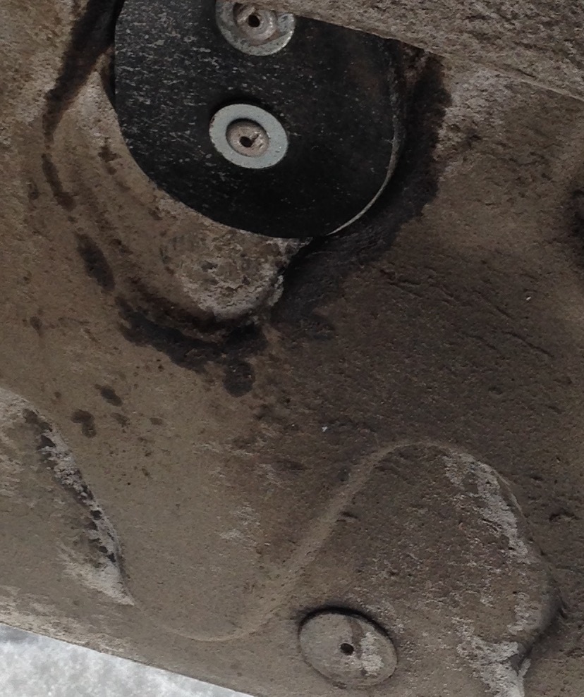

Re: Слетел приводной ремень
Сообщение Пилот410 » 29 мар 2018, 08:53
Понял, что не должно быть закглушки.. Сделал колхоз за пять минут, вырезал из 3 мм резины ( старый литой бразговик) подобие заглушки, на нождаке подравнял ,чтобы в углубления между ребрами жесткости пыльника вставала, на две заклёпки прикрепил полоску из упругого пластика , чтобы края полоски выступали на пару-тройку см и играли роль защелки ( вырезал из крышки от краски) , встала как родная .
Сообщение YGrik » 30 мар 2018, 08:30
Пилот410
Ничего не понятно, фото бы в студию...
Сообщение Пилот410 » 30 мар 2018, 21:45
Не берёт фото тяжелее 2 МВ , есть только фото резинки с двумя заклепками , думаю ни чего не даст, с другой стороны закреплена пластиковая пластина , сложного там ни чего нет, если на пальцах объяснить ,применён принцип крепления точечного встраиваемого потолочного светильника.
Сообщение andrey27a » 31 мар 2018, 21:13
Толково придумал по аналогии со светильником :wink:
Сообщение andrey27a » 01 апр 2018, 20:30
Пилот410 писал(а):Приходится дистанционно включать образное мышление , когда все объяснил , а тебе говорят:-"ни х-я не понял" . :D
:D Нююю честно говоря я тоже не сразу вьехал, вот как только дал фото и фразу потолочный светильник, сразу все стало на свои места :wink:
