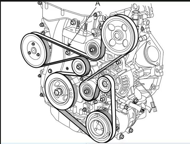

Подскажите, что учесть при снятии ремня? появилось посвистывание в районе ремня, грешу пока на ролики, хотя и шкив буду смотреть. Но для начала хочу скинуть ремень и послушать, останется ли скрип. Натяжной ролик у нас откручивается по часовой стрелке или у него обычная резьба? Как его удобнее ослабить, снизу, сверху? В общем подскажите, что считаете нужным. На дизеле ремень еще не менял, пробег 50 ткм
Добавлено через 3 минуты 4 секунды:
Сейчас я не у машины, рисунок вроде похож на наш. Какой ролик здесь натяжной?
