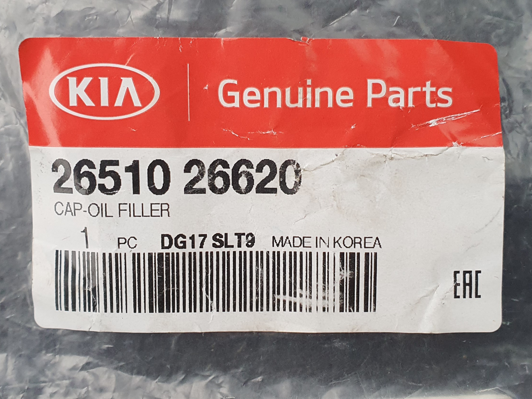

Если кому интересно, поставили таккю:
Подходит для:
HYUNDAI:  i30,  Accent,  Sonata,  Santa Fe,
Tucson,  Elantra,  Lantra,  i20,  Grandeur,  IX35,  i40,  Getz,  I10,  Matrix,  IX20,  IX5
KIA:  Ceed,  Sportage,  Rio,  Cerato,  Sorento,  Carens,  Soul,  Carnival,  Picanto,  Optima,

Re: Крышка маслозаливной горловины двигателя
Сообщение paaltel » 10 дек 2020, 08:53
operator писал(а):Десять минут и 200 грн (7$) вместе с работой
Вполне себе по божески. 3$ за крышку и 4$ за работу.
Крышка, кстати, орига от fl.

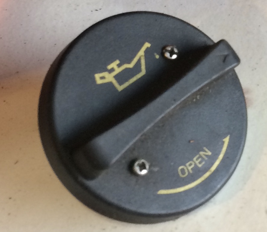

Re: Крышка заливной горловины масла
Сообщение Пилот410 » 10 мар 2021, 17:30
У меня всё закончилось прокручиванием « трещётки» на маленькие саморезы , сверлил крышку тонким сверлом , два по краям ручки чуть ближе к середине , семь лет уже
Сообщение Пилот410 » 10 мар 2021, 21:24
Сначала , чтобы открутить, а потом видишь, что так надежней
Сообщение Лео » 11 мар 2021, 07:35
Пилот410 писал(а):два по краям ручки
Фото в студию! :Yahoo!:
Сообщение Пилот410 » 27 мар 2021, 06:54
Фото пришлось урезать , нэлэзэт
