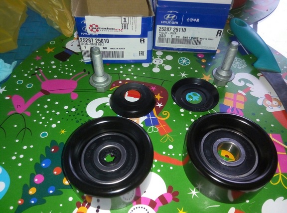

Сообщение - BATMAN - » 06 авг 2018, 19:59
Скажите в чем разница между этими двумя роликами 25287-25010 и 25287-25110?
Мне одни говорят что они одинаковые, но номера же то разные почему-то?!
Сейчас мне надо менять эти ролики, так какие покупать?

Сообщение - BATMAN - » 15 авг 2018, 23:45
- BATMAN - писал(а):Скажите в чем разница между этими двумя роликами 25287-25010 и 25287-25110?
Так что скажете?

Сообщение AndyMatrix » 16 авг 2018, 12:28
ИМХО это одно и то-же.
