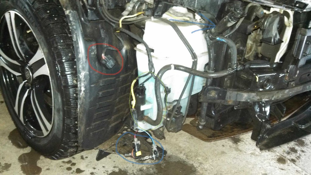

Сообщение DJMike » 29 мар 2018, 21:39
Добыл фотку у монтажников.
Получается здесь: зеленым - тот злой насос, который отказывается работать. красным кружком - разъем датчиков, синим кружком - разъем фар, стрелкой сам омыватель.
Ну и что они здесь смогли нарушить???

DJMike писал(а):Ну и что они здесь смогли нарушить???
Например, забыли контактную фишку надеть!)
