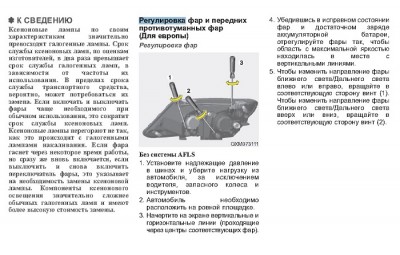

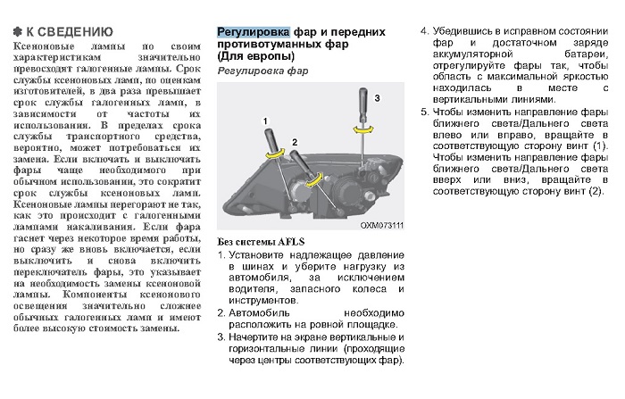

Может кто фото выложит где находятся винты регулировочные ближнего света?
ромчег
Сообщения: 255
Зарегистрирован: 09 ноя 2013, 21:26
Откуда: Киров, Калужская обл.
Доп. информация: кореец
Re: Не регулируется правая фара
Сообщение Talik » 25 дек 2017, 15:36
:!: под номером 2 и 3. по идее у тебя не работает 2.
Добавлено через 2 минуты 43 секунды:
меня осенило, открыв крышку ближнего ты увидишь винты 200% и я думаю фару разбирать не придется :oops:
Talik
Сообщения: 11102
Откуда: Масквабад
Благодарил (а): 404 раз.
Поблагодарили: 428 раз.
Сообщение ромчег » 25 дек 2017, 15:44
Судя по п.5 ближний и дальний регулируются одними винтами! Винт №1 находится ближе к крылу или винт №3? Про винт №3 ни чего не написано...
ромчег
Сообщения: 255
Сообщение Talik » 25 дек 2017, 16:12
нет, ближний и дальний разными, думаю это кривой перевод инструкции, дальний регулируется только верх\низ, полагаю винт и 1 и 2 это верх\низ дальний\ближний, а винт 3 это лево\право ближнего, я регулировал давно, уже и не вспомню...но то, что они раздельные 100%.
