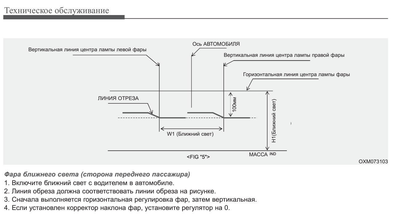

Подскажите, какой д.б. нормальный пучок света фар? На спортаже до этого фары давали проекцию в виде: ____/ ____/, а на соренто практически прямая линия.
Как будто правую часть у светового пучка чем-то прикрыли в фарах. При этом получается, что правая обочина не освещается, точнее не так, как могла бы освещаться...
Так и должно быть?
У кого есть фото света фар на стене? Если не сложно сфоткайте, а то не знаю ехать в сервис на настройку или нет...

вот так должно быть на галогене у fl:
https://a.d-cd.net/4ca57cas-960.jpg
https://a.d-cd.net/9042254s-960.jpg
на второй фото верх галогеновая линза fl, низ ксеноновая линза
с полочкой, как положено ибо линза проекционная в фл, почти такая же как и ксеноновая, только + подсветка дорожных знаков.
у тебя ксенон или галоген?

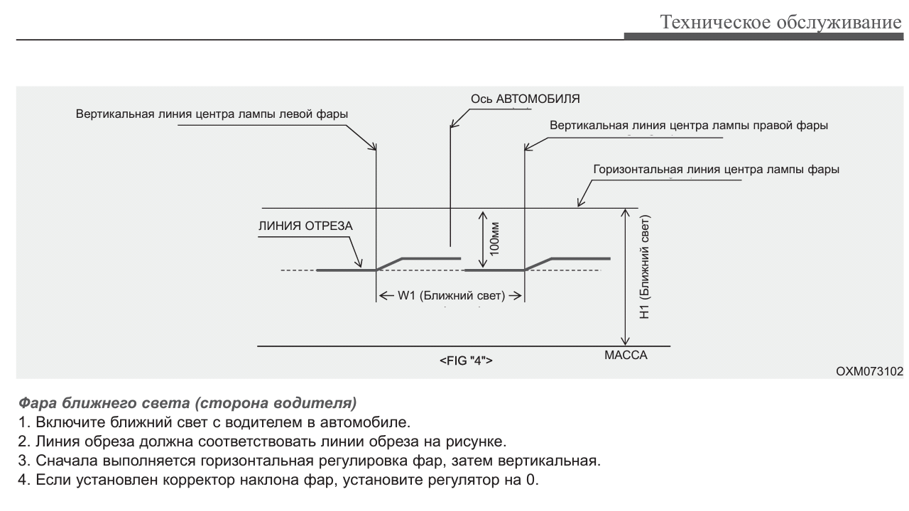

Сообщение operator » 16 мар 2017, 11:20
"Мы не ищем лёгких путей" (с) или "Нормальные герои всегда идут в обход" (с)
Руководство по эксплуатации KIA SORENTO XM F/L
Стр 7/104 - 7/109

Сообщение Talik » 16 мар 2017, 11:25
operator
да кстати, потом вспомнил, что все это есть в мануале :)

Сообщение gonschik95 » 16 мар 2017, 12:53
Спасибо!
У меня галоген. Никак не думал, что в мануале это расписано и даже схема приводится)) Теперь все понятно.
Но если честно, чет эта полочка маловата, на спортаже правая обочина лучше освещалась. Все-таки поеду пусть проверят настройку, такое ощущение, что фары в пол светят.

Сообщение gonschik95 » 17 мар 2017, 11:37
Вчера был у ОД. Без лишних разговоров загнали и настроили - приподняли.
Теперь вижу ночью дальше, радует ))
