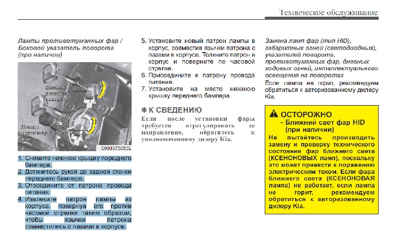

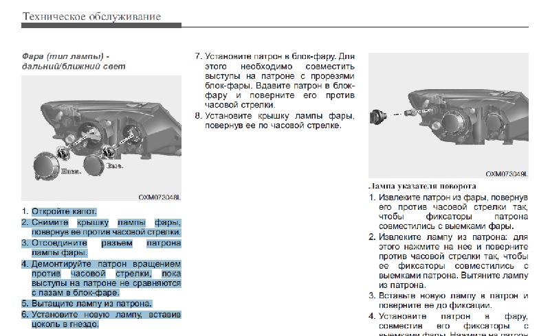

Подскажите, где почитать мануалы по замене ламп в ПТФ, дальнем и штатного ксенона на авто 2014 г.в?
Желательно с фото!
Всё, что я смог найти относится к предыдущему Соренто, а там по-другому...

Re: Ищу мануал по замене ламп в ПТФ, дальнем и ксенона 2014
Сообщение Talik » 21 апр 2015, 10:06
KotSaDIZt писал(а):где почитать мануалы по замене ламп в ПТФ
не поверишь, в мануале!!
открой книжку, которая шла с авто хотя бы раз и начинай с раздела 7\100! :wink:
Сообщение KotSaDIZt » 21 апр 2015, 10:13
И не верю! Там нет такого.
Есть про галогеновую фару (замена ближнего/дальнего, поворотников).
Про ПТФ только про регулировку!
Сообщение KotSaDIZt » 21 апр 2015, 10:16
Мне все страницы про замену ламп сюда выложить, чтобы вы уверовали, что либо я слепой, либо их там нет? )
Номер страницы, плз, подскажите, я еще раз внимательно посмотрю.

Сообщение Talik » 21 апр 2015, 10:19
KotSaDIZt писал(а):что либо я слепой, либо их там нет?
не знаю что сказать... слепой?! :)
Re: Ищу мануал по замене ламп в ПТФ, дальнем и ксенона 2014 г.в.
KotSaDIZt писал(а):Номер страницы, плз, подскажите
Talik писал(а):с раздела 7\100
Сообщение KotSaDIZt » 21 апр 2015, 10:33
Твою ж налево... слепой (
С ПТФ разобрались, ок. Спасибо.
Замена лампы дальнего аналогично галогеновой фары, так?
А что в ксеноновым ближнем?
И вообще, есть фото-отчет о заменах всего этого? С жизненными картинками как-то более понятнее выглядит.
KotSaDIZt
Сообщения: 79
Зарегистрирован: 20 ноя 2014, 16:30
Имя: Макс
Доп. информация: Престиж
Сообщение Talik » 21 апр 2015, 10:35
KotSaDIZt писал(а):слепой (
:ROFL: :ROFL: :ROFL: браво :)
KotSaDIZt писал(а):Замена лампы дальнего аналогично галогеновой фары, так?
абсолютно!
KotSaDIZt писал(а):А что в ксеноновым ближнем?
аналогично галогеновой фары!
