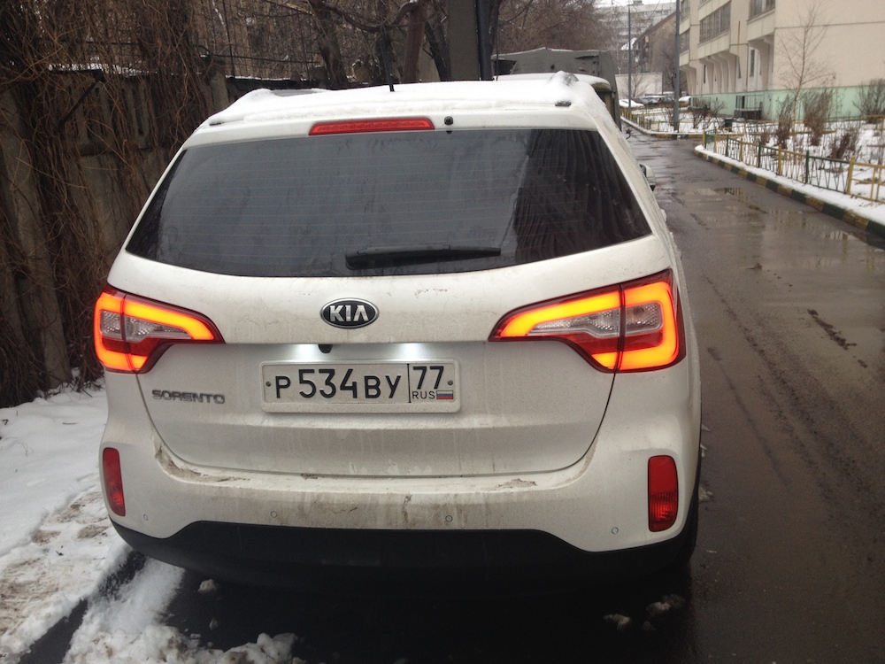

Итак, уважаемые клубни, я таки поменял фонари :)

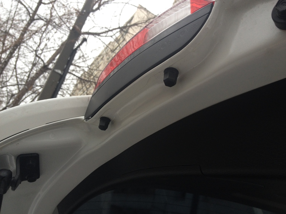

Про фонари которые стоят на кузове даже писать особо нечего, а уж тем более фотографировать - они держатся на 2 крестовых шурупах и 2 металлических штырях. Откручиваем шурупы, сдергиваем фонарь с кузова, отсоединяем разъем. Собираем с новым фонарем в обратном порядке.

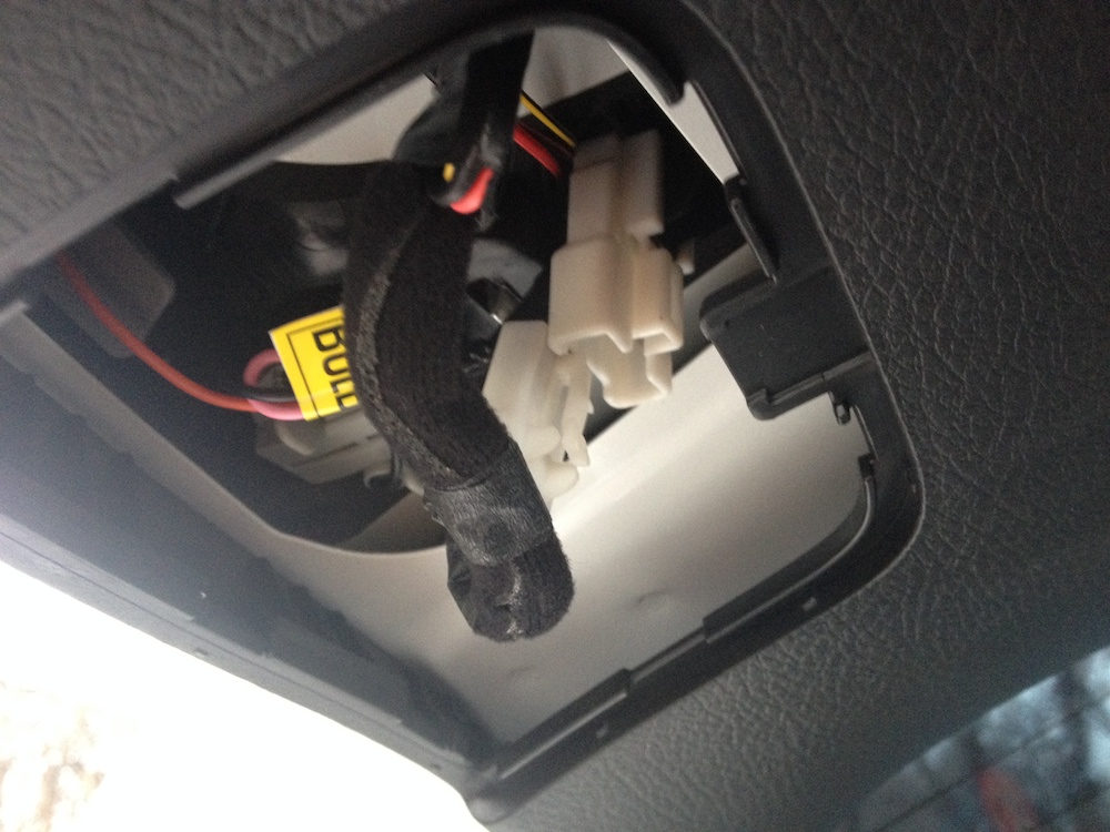

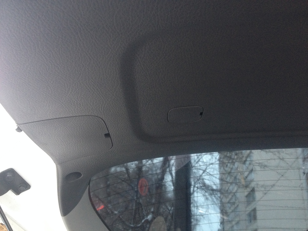

Теперь переходим к двери багажника. Нужно аккуратно отверткой отщелкнуть вот эти 2 заглушки:

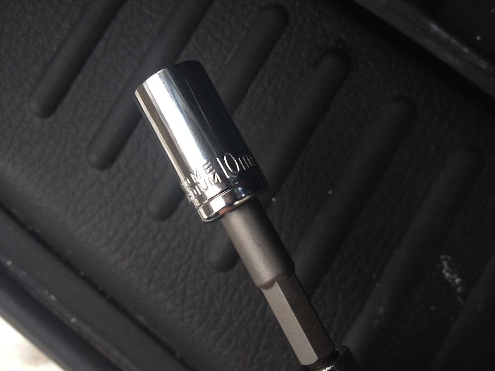

Вооружаемся насадкой 10 мм, и откручиваем 3 гайки на которых держится фонарь.
Отсоединяем разъем, снимаем фонарь.
Собирать в обратном порядке. Готово! Смотрим и радуемся :D

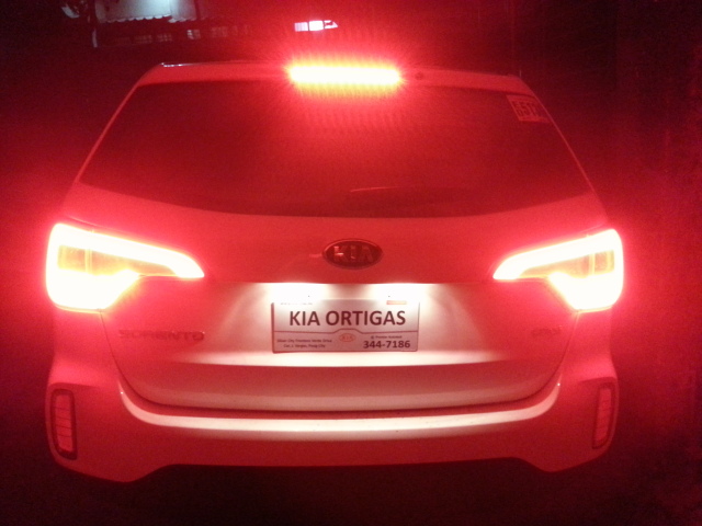

Подскажи пожалуйста, а стоп сигналы горят по всей площади фонаря или как змейка небольшая внутри?

Стопы горят как габариты ("змейкой"), только ярче становятся + загорается красная полоска светодиодов в нижней части фонаря над "змейкой" ну и верхний повторитель.

Еле-еле нашел в инете фотку с горящими стопами :) в основном - габарит горит.
