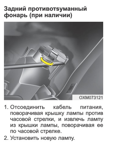

В теме вопрос "замена ламп ПТФ" и рассматриваются только передние. А как поменять лампочки в задних ПТФ? Может кто поможет

Сообщение Talik » 18 мар 2019, 16:54
Петр0309
Петр, букваря нет?
Добавлено через 28 секунд:
соотвественно яма, или прилечь...
Добавлено через 1 минуту 22 секунды:
Инструкция есть тут, ежели чего:
Тема: Руководство по эксплуатации KIA SORENTO XM F/L
