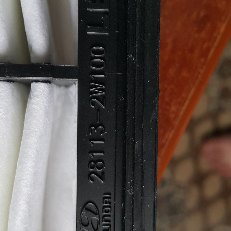

Сообщение netoka » 11 окт 2015, 22:24
Если верить Emex.ru - 281132W100

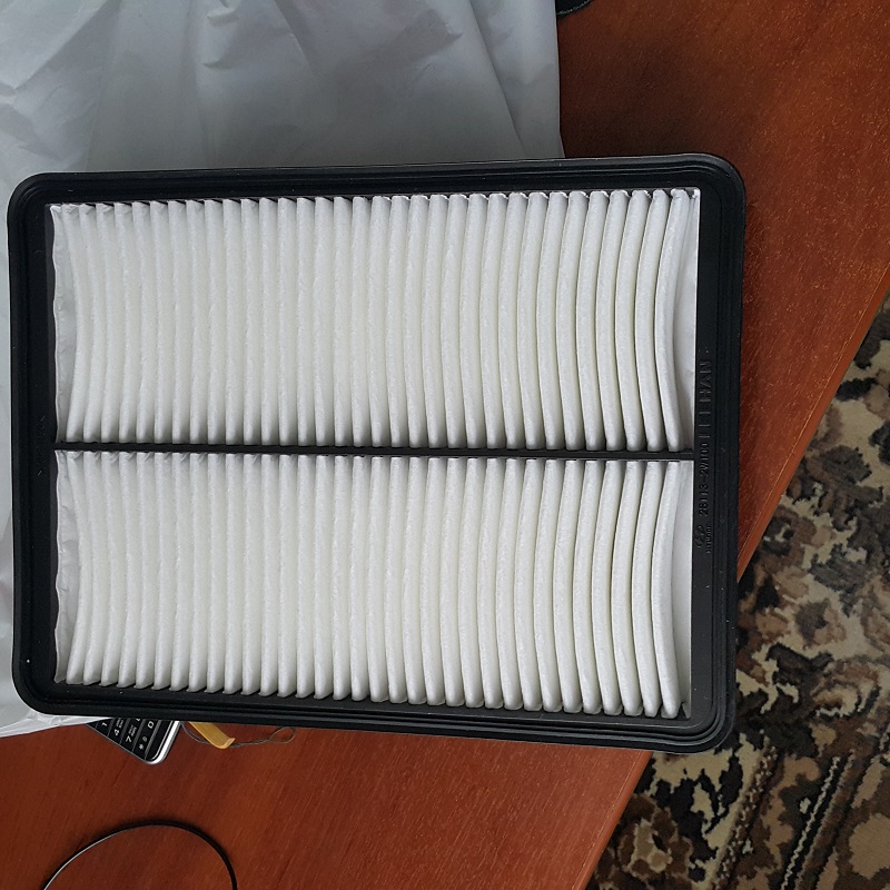

Сообщение sheb » 11 окт 2015, 22:50
вот фотка нашего фильтра
