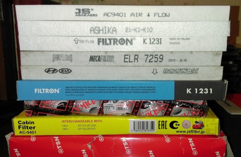

Сравнил параметры нескольких фильтров из недорогих. Очень понравились FILTRON, ASHIKA и JC ASAKASHI у последних двух боковые крайние ряды шторы проклеены, что обеспечивает большую жесткость и лучшее прилегание, правда у ASHIKA длина не в размер и придется подрезать.
Масса FILTRON и JC ASAKASHI побольше чем, например, у оригинала и толщина фильтрующей шторы по более, что тоже говорит о качестве фильтрующего элемента.
Фильтр салона Цена Длина Глубина Высота Толщина фильтра Вес
КИА 971332F010 554 238 211 17 0,3 39,82
MegaFilter ELR7259 212 235 212 17,4 0,3 42,06
TSN 9734 145 242 211 18,5
FILTRON K1231 221 239,5 210,5 17 0,5 46,8
ASHIKA 21KIK10 209 242 211 17 0,3 38,99
JC ASAKAHI AC9401 248 239 209 17 0,4 49,61

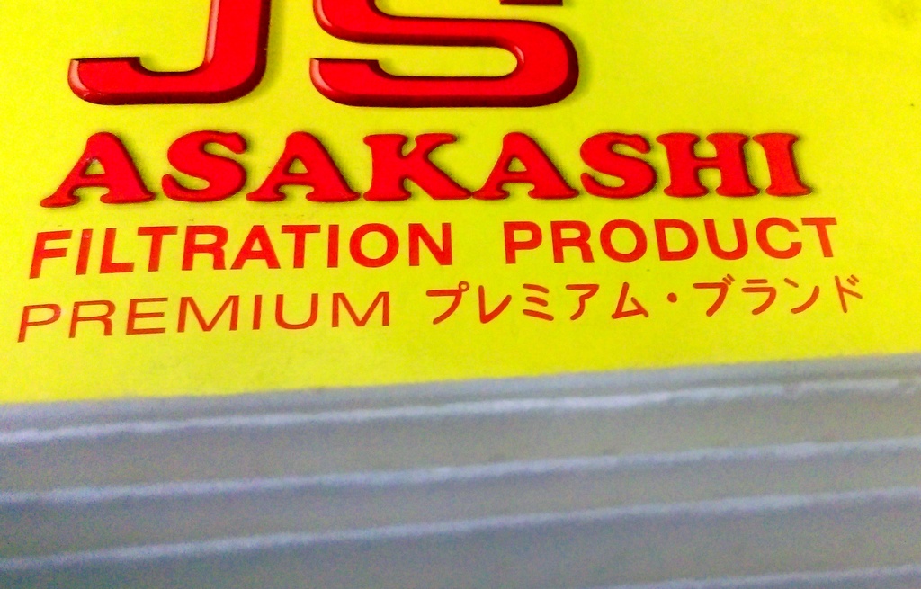

BrEd писал(а): JC ASAKASHI у последних двух боковые крайние ряды шторы проклеены, что обеспечивает большую жесткость и лучшее прилегание
это как? можно фотку?

У оригинального фильтра крайний загиб фильтрующей бумаги свободно болтается и плотно к стенке не прилегает, потому и пропускает пыль, особенно если немного перекосить фильтр при установке или фильтр чуть большего размера, тогда край изгибается и зазор между крайним изгибом фильтрующей бумаги и боковой стенкой посадочного места становится еще больше.
А в данном фильтре последний загиб приклеен к предыдущему, что создает большую упругость и обеспечивает более плотное прилегание.
У нас фильтр ставиться без рамки, например, в КИО РИО есть специальная рамка (там можно край завести за специальный захват и щели не будет).
На фото видно что крайний загиб приклеен и на ощупь он более плотный и толстый и хорошо держит форму.
Так что наличие более жесткого края, плотно прилегающего к боковой стенке посадочного места считаю преимуществом.
