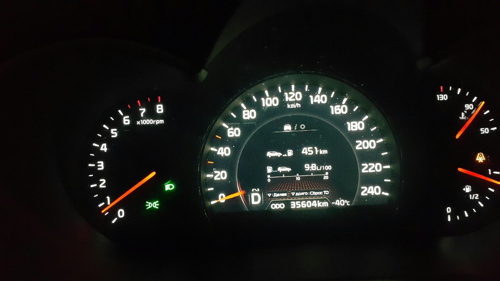

Сообщение Грек » 24 янв 2017, 21:38
Добрый день, уважаемые Форумчане!
Заметка и вопрос по этой теме.
Сегодня в Москве температура была около 0.
Но на дисплее сначала "-40", а через полчаса "+25".
Вопрос: что это было?
Заглушил мотор-завел опять: без изменений.
Может разъем на датчике отошел?
Машина на гарантии, но заморачиваться с сервисом очень не охота.
