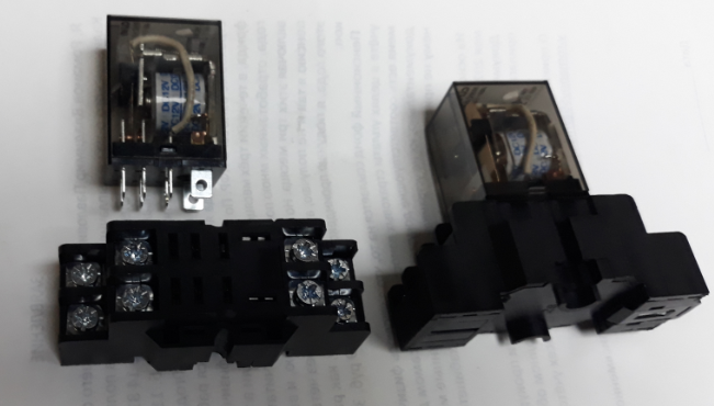

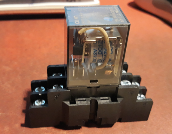

Сообщение bright959 » 13 ноя 2021, 16:39
Сегодня пришли заказанные мною в ЧипДипе силовые реле и колодки к ним.
Завтра, если будет время, хочу собрать всю эту приблуду.

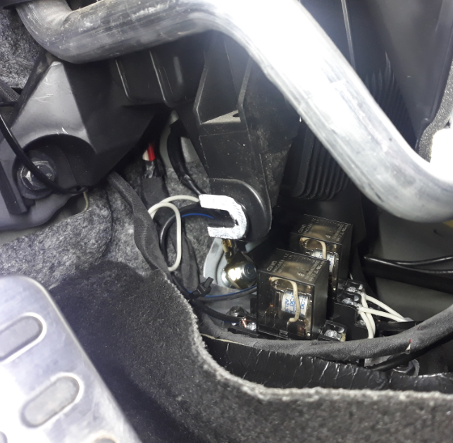

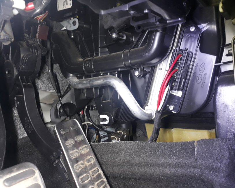

Re: Тэн прогрева салона и предпусковой подогреватель
Сообщение bright959 » 17 ноя 2021, 00:26
Ну вот, сегодня нашлось время доделать начатое. Хотел было установить релюхи рядом с блоком предохранителей, но, из за того что релюшки не маленькие, а особенно колодки для них усиленные, то другого места, как под тэном, не нашлось. Колодки очень качественные с креплением на DIN рейку (на защёлках), сварганил кронштейн и дело в шляпе.
В итоге получилось следующее. После запуска ППП, через пять-шесть минут включается климат контроля на прогрев салона, и автоматически отключаются оба тэна, дабы зря не сажать аккумулятор. После того как отопитель отработает своё (у меня установлено на 30 минут) или его отключить, автоматически подключаются тэны. Вот и решена проблема с разрядом АКБ.
А вот и сами рере
Место установки реле
