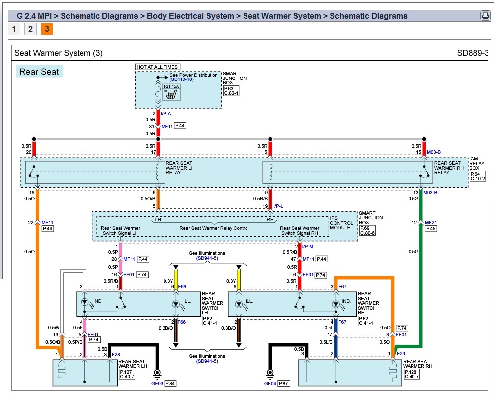

Вот схемка:

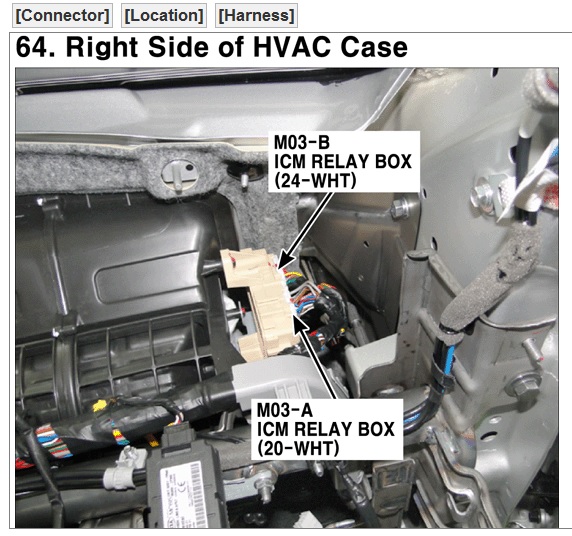

По схеме: Напруга идет с предохранителя F21 - 15A в салонном блоке.
Кнопки включения подогрева подключены к салонному блоку комфорта, он же блок с предохранителями, а уже этот блок управляет релюшками которые живут х.з. где в блоке ICE RELAY BOX, но разьем M03-B находиться справа от вентилятора печки.

Сообщение eval » 12 окт 2020, 14:47

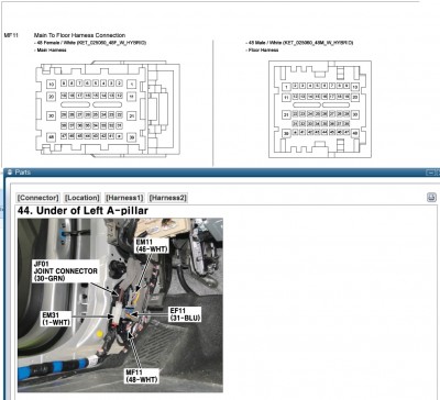

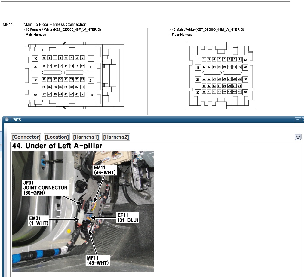

Вован74
посмотри, пожалуйста, разъем MF-11 где находится и как выглядит? Через него кнопки включения подогрева соединены с салонным блоком комфорта (smart junction box). Спасибо
На выходных долез до блока реле (ice relay box), но снять его не смог. По ходу для этого нужно вынуть вентилятор печки и кусок воздуховода. На этот подвиг я морально не был готов. На вид там все в порядке, клеммы плотно сидят. Прозвонил проводку между кнопками включения подогрева и подогревом - все в норме. Кнопки тоже рабочие. Сопротивление спирали подогрева правой задней сидушки, если кому пригодится, - 4.8 Ом.

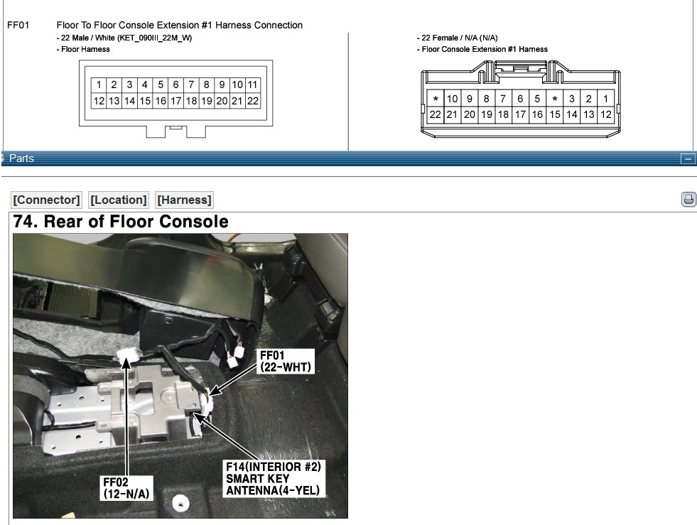

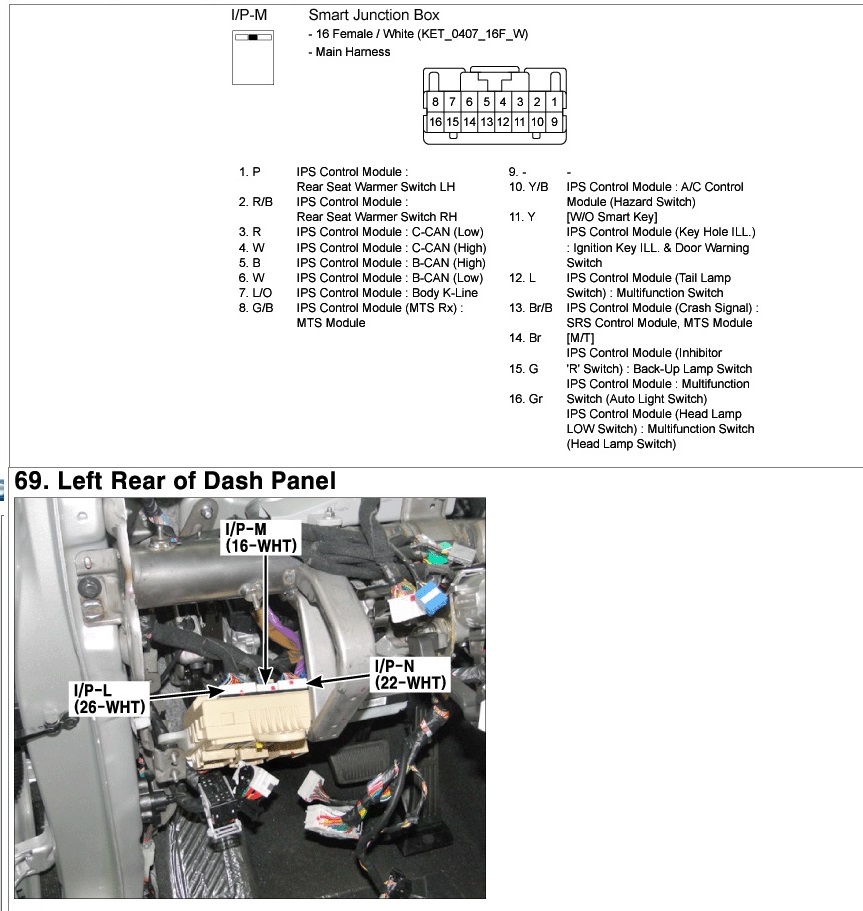

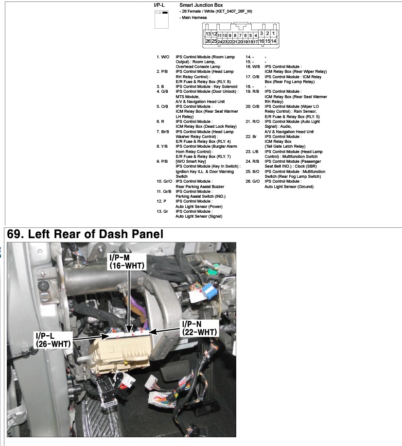

Сообщение Вован74 » 12 окт 2020, 18:21
У меня беда с ноутом, система глюкнула, половина приложений не запускается, включая GDS. На неделе попробую восстановить, тогда смогу посмотреть.
Добавлено через 1 день 3 часа 32 минуты 18 секунд:

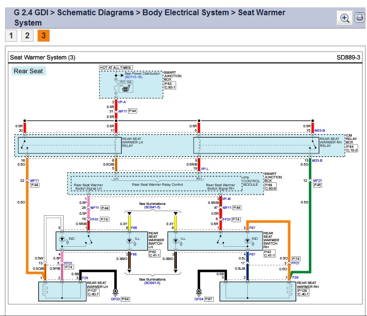

eval
Вот схемка в качестве получше
Разъем FF01
Разъем MF11
Разъем I/P-L
Разъем I/P-M
Разъем I/P-A
