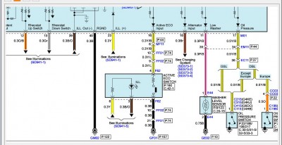

Помогите кто чем сможет. Имею две книжки по Соренто, одна издательства Монолит, другая Легион автодата, ни в одной из них не могу найти эту долбаную кнопку.
Объясню, зачем надо. Т.к. в реальности кнопка эта нафиг не нужна (2,4л и так не едет, при её нажатии ехать перестаёт совсем), то хочу её использовать для управления ГБО, дабы не уродовать салон родной гбо-шной кнопкой. Но надо оторвать тот конец цепи, что идёт на ЭБУ, дабы кнопка работала только на гбо, не переключая ЭБУ в экономичный режим.

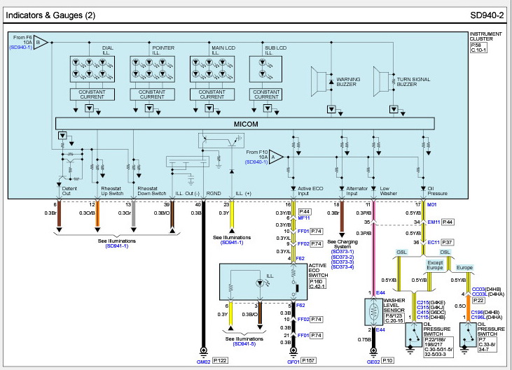

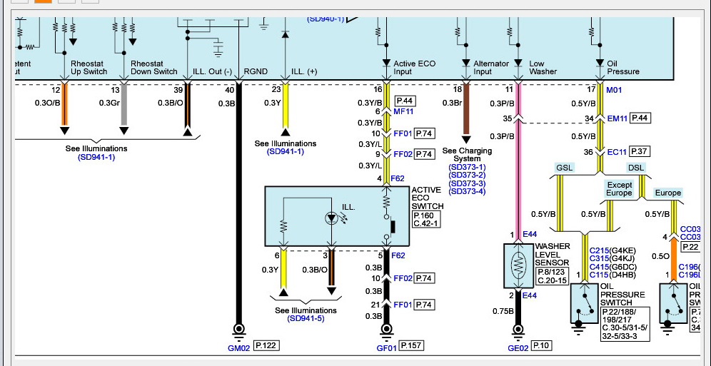

Кнопка "эко" завязана не на блок управления двигателем, а на приборку, а уже приборка по КАН сообщает блоку управления.
16 нога разъема приборки.
