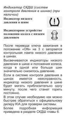

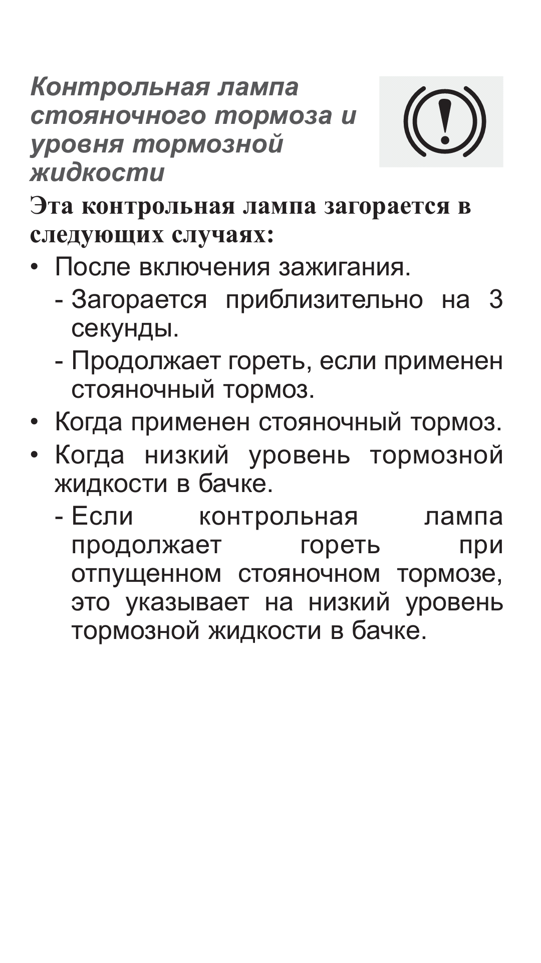

Ну тут варианта два.
Или
Но это СКДШ.
Или
С этим тоже особых загадок не должно быть.

Сообщение Gal177 » 08 мар 2018, 05:09
Вот как раз и горит второй вариант значка. Но стояночный тормоз снят и жидкость в норме

Re: Восклицательный знак на панели приборов
Сообщение Lev5511 » 10 мар 2018, 20:45
Кроме примерзания задних колодок другой причины не вижу...
Никогда в минус не пользуюсь ручником!..
