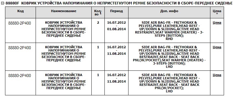

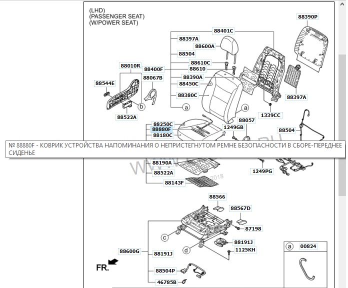

Сообщение Вован74 » 08 мар 2018, 21:26
По каталогу он нашелся: 88880-2P400
Больше информации не нашел, ни как проверить, ни как менять.

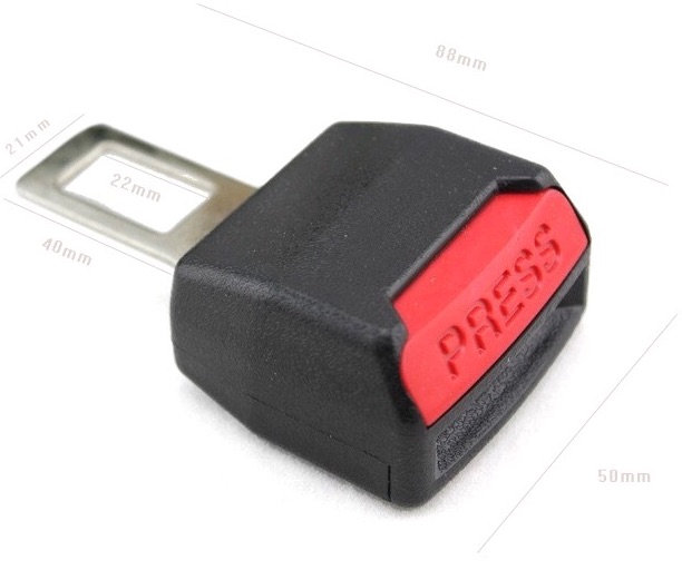

Как вариант можно купить такой переходник:
Тогда и ремень всегда можно пристегнуть, и при отстегнутом ремне пищать не будет, так как система будет считать что ремень пристегнут.
Минусы: во первых, мое мнение, что все должно работать штатно, а это уже колхоз. Во вторых система безопасности думает, что сидит пассажир, со всеми вытекающими последствиями при ДТП, сработают подушка, преднатежители ремня даже при отсутствии пассажира. Ну и вопрос безопасности, а не развалится ли эта хрень при ДТП.
