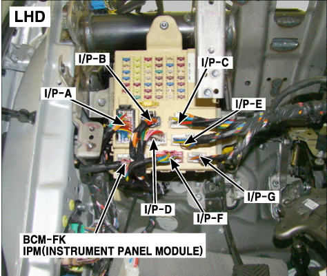

По схеме , все перечисленное неработающее , живет и питается с IPM в салоне слева . Точно все предохранители живы ? Тестером проверялись или на глаз ?

Получается сам блок вышел из строя .

Победили не исправную электрику) дело было в подгоревших или окисленных контактах на переключателе on/off на предохранителях. Вроде это переключатель выключают при транспортировки Авто. Может кому пригодиться. Но чек остался мигать, p0299 но это в другой теме.
