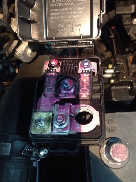

Добрый день!
Ребят подскажите купил новую акб OPTIMA с желтой крышкой.
Минусовая клемма хорошо держится а плюсовая затягиваешь до упора и она затягивается не до конца так что можно рукой повернуть в сторону, не прям свободно но и не туго...
Я так понимаю что пластина которая стягивается упирается в неподвижную...видимо размер конуса на новой акб чуть меньше чем у родного.
Видимо мне так повезло.
Может кто что посоветует?
фото из интернета клеммы не именно с моей авто но один в один.
Может попробовать медным проводом подмотать клемму?

Разрез клеммы расширь с помощью плоского напильника, надфиля.

Нельзя подматывать медью, получишь большое переходное сопротивление

Хочу вечером к другу в гараж забраться и попробовать дремелем подточить пластину где края клеммы смыкаются над гайкой...если не получится может еще чего на месте придумаю...
Добавлено через 2 минуты 30 секунд:
sund писал(а):sund » 2 минуты назад
хотя бы временно а потом можно и клемму новую поставить и толтым проводом соединить старую с новой(на левую гайку)

Лучше малой болгаркой с тонким диском. Ровнее будет.

а какую из гаек откручивать, чтобы клемму снять? а то не разу не снимал на этом авто... извините за глупый вопрос...

Был подобный трабл ещё на другом авто. Нарезал кусочки оцинковки (или белой жести из консервной банки), сейчас уже не помню, подсунул под клемму и ездил благополучно пару лет.

А если поставить вокруг клеммы АКБ "опалубку" и залить свинцом?? Это не прикол.. 8)

не выйдет - не те размеры, там 0,5мм максимум нарастить надо иначе клема не налезет, чем заливать свинец будешь - шприцем?
найди тонкой жестянки кусок, бывают даже мягкие желтые типа латуни или меди, вырежи ножницами по размеру и обмотай плюсовой выход АКБ, на верх надень клему, зажми покрепче (8Нм) по верху обильно графиткой прмаж, чтобы не окислялась и все дела! - делал сам лично так и ездил без проблем много лет.

На Ваз2112, такой трабл вылечил за 5 минут ножовкой, доработал клемму.Лео
Лео
Потом фрезером выводить конус в нужный размер :D
