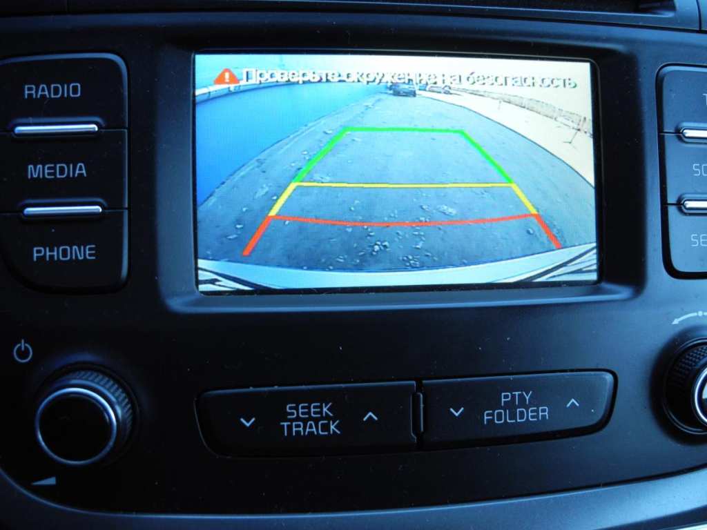

Здравствуйте уважаемые форумчане! Был у ОД, камеру по гарантии заменили. Камера работает но много завалена вниз.Поделитесь соображениями! Как это лечить? Можно ли самостоятельно справиться. KIA Sorento XM к.ЛЮКС 2013г Может это нормально что задний бампер видно??? []фото заменил на своё}

urez19 писал(а):Может это нормально что задний бампер видно?
Да, это нормально. Делается специально для охвата минимальной дистанции от автомобиля. По геометрическим параметрам бампер при этом частично захватывается камерой.

Смутило то что по углам снизу ? думал камера не исправна/ разобрался. когда открыл дверь багажника и потом накрыл номерной знак.тряпкой.{ смотри фото} понял что вижу частично захватывается номерной знак. этого не было со старой камерой. { предыдущая фото не моё хотел пример показать}
