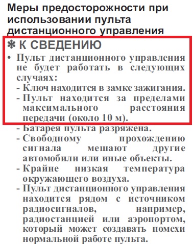

Сообщение Talik » 27 окт 2015, 10:16
Я вот не поленился чет...
Добавлено через 1 минуту 28 секунд:
alod писал(а):Оказывается, пока ты с ключом в кармане не отошел достаточно далеко от машины (метра на 2 - 3, проверял с коллегой) ничто никому не мешает багажник открыть.
т.е. за 2-3 метра от авто ты теряешь с ним визуальную связь?
Занавес! :)
