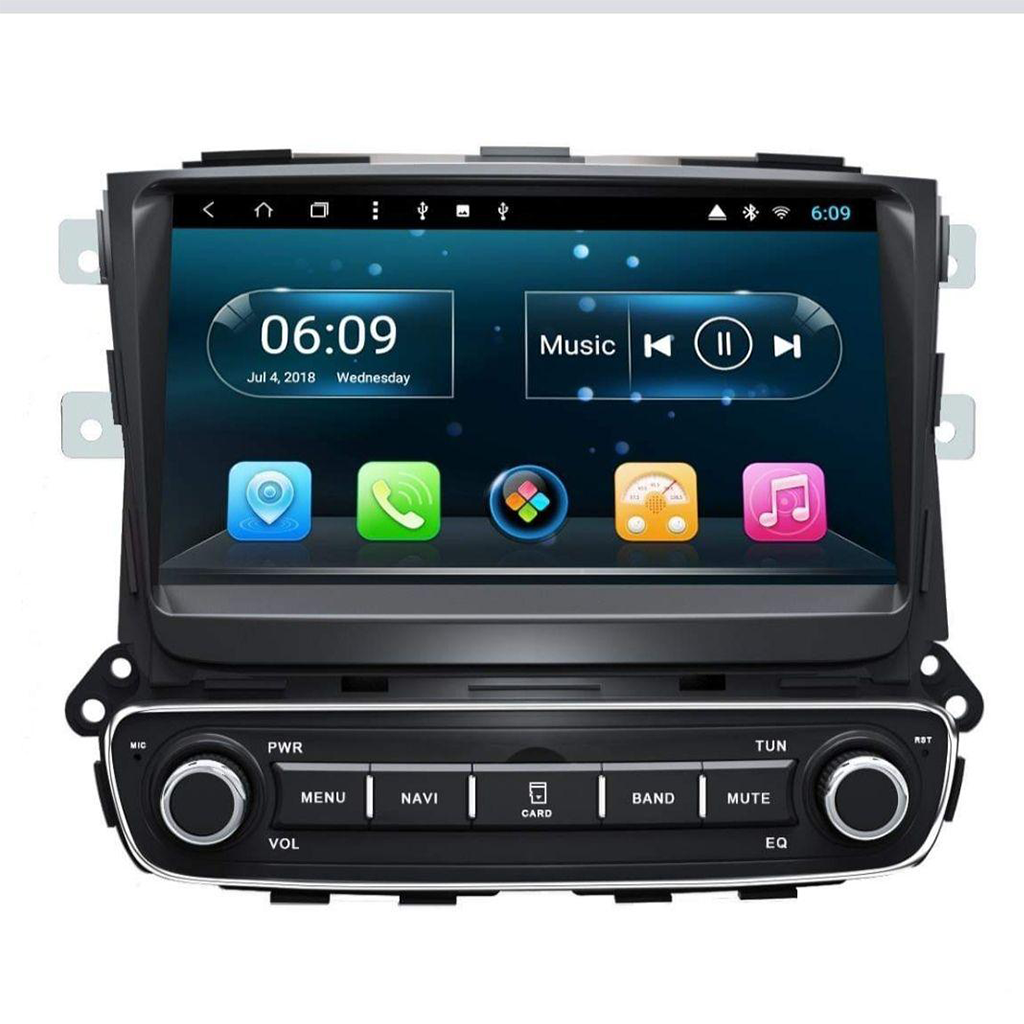

Сообщение Vavilen » 01 апр 2020, 18:11
Как вам такая ?

Re: Штатное ГУ с навигацией (MTXT900XM)
Сообщение krg80 » 02 апр 2020, 00:53
Привет, по виду норм, дай ссылку на нее чтобы посмотреть параметры
