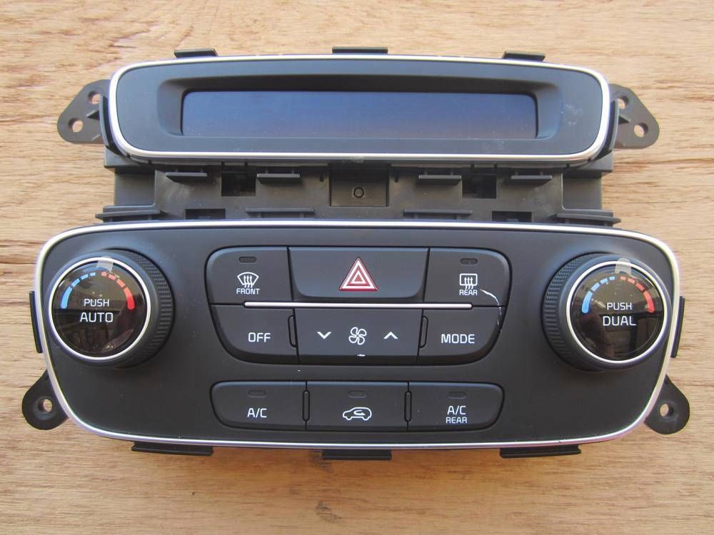

Сообщение AndreyL » 10 дек 2014, 18:09
AndreyL писал(а):Странные слова... Я бы воспринял их нормально, если бы была альтернатива нашему ГУ. А так будешь ездить с мертвой головой и шуршанием из динамиков в лучшем случае
Ну почему, альтернатива есть - Android + панелька климата... 10000 руб

Сообщение ShineOn » 10 дек 2014, 22:35
AndreyL писал(а):панелька климата... 10000 руб
Поделись сокровенным знанием, где такую халяву дают? Или парт-номерок правильный с такой ценой.

Сообщение tormoz » 10 дек 2014, 22:57
ShineOn писал(а):Поделись сокровенным знанием, где такую халяву дают? Или парт-номерок правильный с такой ценой.
У меня есть подозрение что это с американца 972501U255VA
Там действительно в районе 200$-250$ стоит.
На картинке вот этот лот: http://www.ebay.com/itm/Genuine-2014-20 ... 1063890288
Его код: 972501U465
