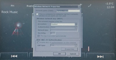

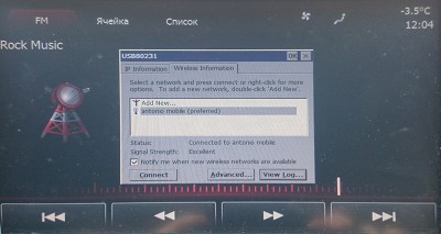

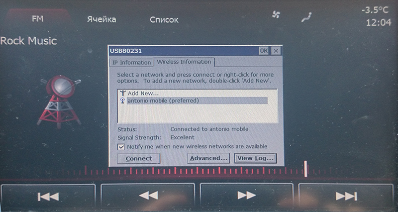

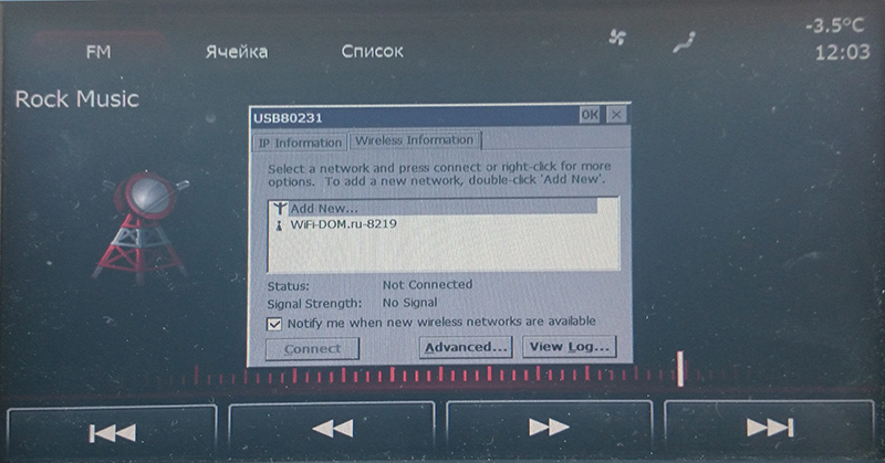

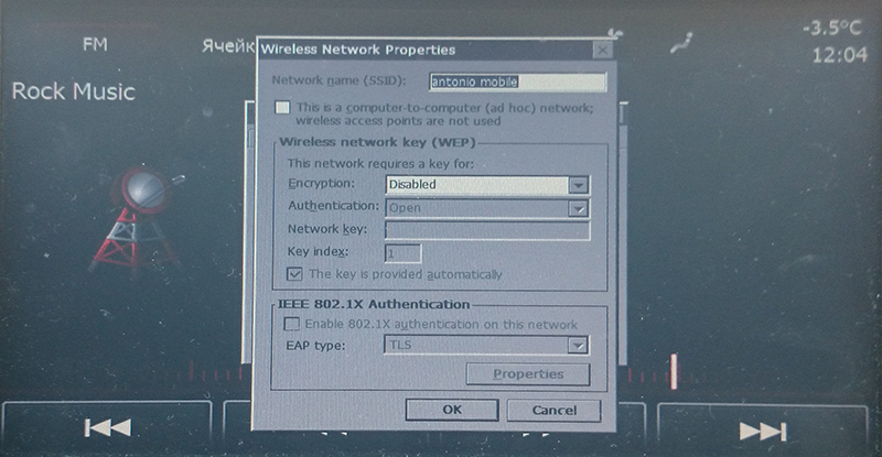

Сегодня успешно протестировал Wi-Fi свисток. Купил его на Ebay. http://www.ebay.com/itm/271218567074
Модель U.S.Robotics USR5421. Полностью совместим с RNDIS.
После подключения, получаем окно выбора беспроводных сетей, выбираем сеть, изменяем при необходимости параметры подключения, и ГУ в интернете.
Есть один минус - нельзя сделать все автоматически, так как параметры в реестре не сохраняются. Нужно немного пошаманить ;)
