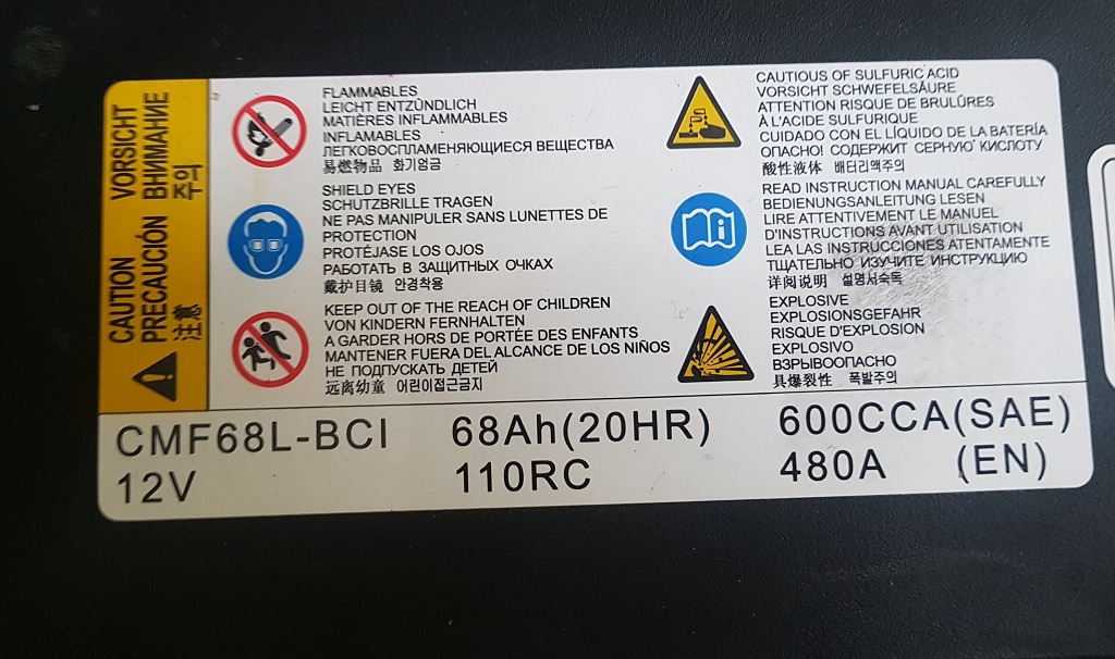

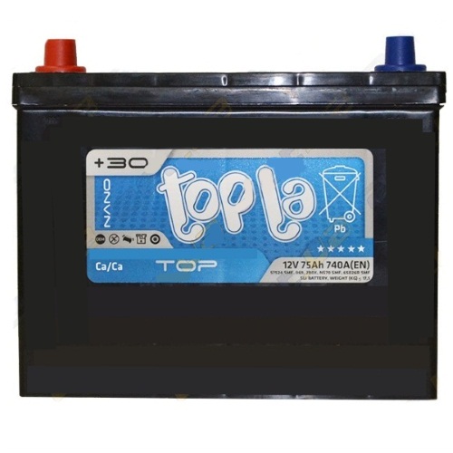

Тоже родной акум сдох, точнее он робит только 5 дней простоя зимнего и машина не заводится
Решил брать новый только не знаю пойдет нет Выбор пал на Топлу азия 75ah 740 EN ток холодной прокрутки
Родной наш 68ah 480EN ток прокрутки
Ктов теме пойдет нет??? :) Страшно али нет такая разница в показаниях
вот характеристики акумов родного и топлы
