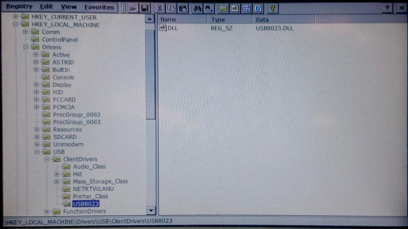

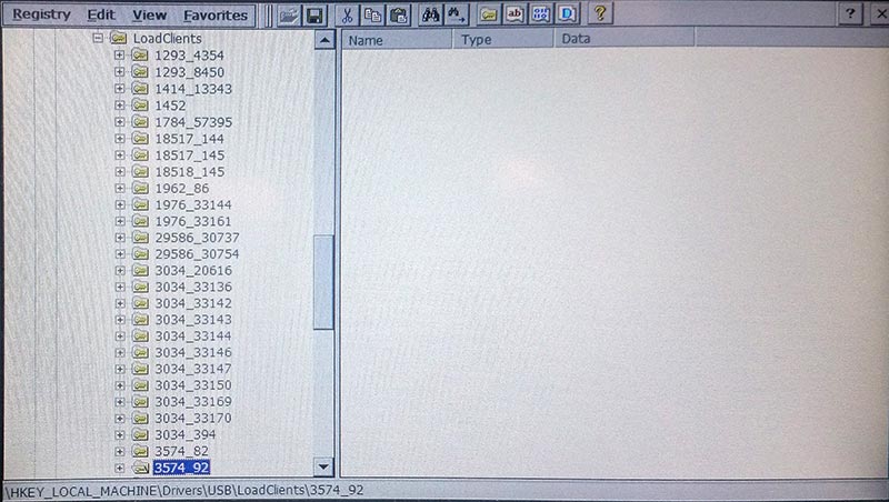

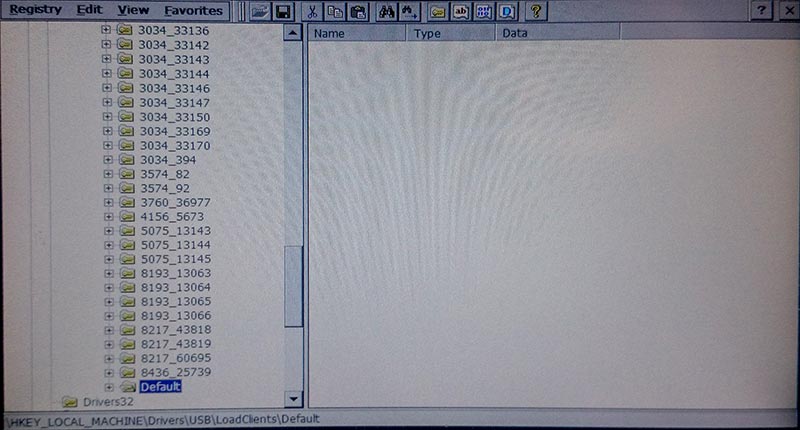

tormoz писал(а):P.S. давай сравним VID/PID модема в диспетчере устройств.
Естественно, они разные будут, разве что VID совпадет, к тому же под СЕ нет Device Manager, и смотреть не куда, а тот что я накопал тупо не запустился.
Там идет составное устройство USB\VID_19D2&PID_1403
Под ним - RNDIS - USB\VID_19D2&PID_1403&REV_?0=4&MI_00
И стораджи USB\VID_19D2&PID_1403&MI_02
Самсон определяется как RNDIS устройство. И голова его тоже не видит.
USB\VID_04E8&PID_6863&REV_0232&RNdis
USB\VID_04E8&PID_6863&RNdis
USB\SAMSUNG_MOBILE&RNdis
USB\SAMSUNG_MOBILE&MI_00
USB\Vid_04E8&Pid_6863&MI_00
USB\Vid_04E8&Pid_6863&Class_E0&SubClass_01&Prot_03
USB\SAMSUNG_MOBILE&Class_E0&SubClass_01&Prot_03
