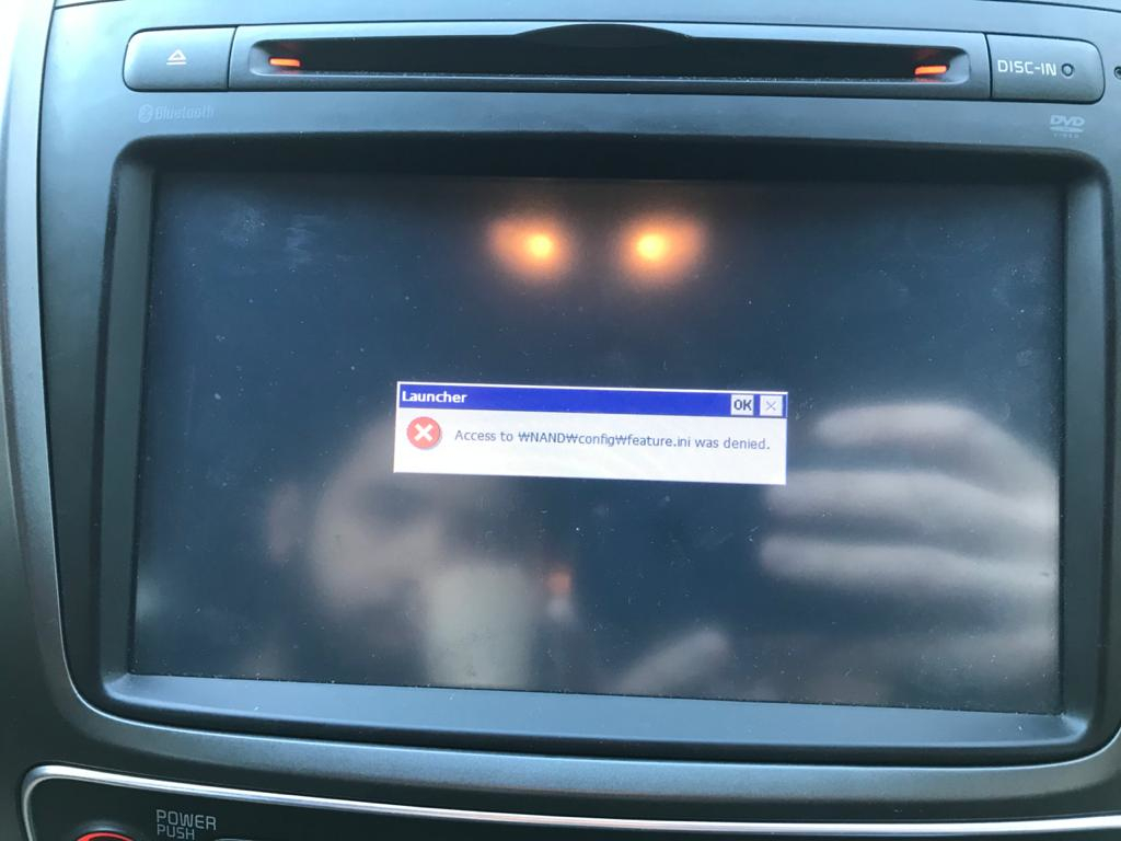

Доброго дня! После ремонта (ага, комплектация престиж :o ) пытался обновиться по инструкции из первого поста, т.к. прошивочка стояла устаревшая и функционал явно был так себе (треки с руля не переключались, автоматически телефон не подключался, приходилось каждый раз через блютуз вручную подключаться, меню синее и т.д.). В итоге когда вставил флешку и нажал апдейт вылезло уведомление с фото. ДУмал все, конец магнитоле, но после ресета все откатывается к исходному состоянию. Внимание вопрос: может кто-то вкурсе как решить проблему? Из очевидных - файл не обладает атрибутами только для чтения и скрытым, это первое единственное пока что что пришло в голову. Если кто сталкивался и подскажет куда искать, буду благодарен.

withd_ писал(а):Доброго дня! После ремонта (ага, комплектация престиж :o ) пытался обновиться по инструкции из первого поста, т.к. прошивочка стояла устаревшая и функционал явно был так себе (треки с руля не переключались, автоматически телефон не подключался, приходилось каждый раз через блютуз вручную подключаться, меню синее и т.д.). В итоге когда вставил флешку и нажал апдейт вылезло уведомление с фото. ДУмал все, конец магнитоле, но после ресета все откатывается к исходному состоянию. Внимание вопрос: может кто-то вкурсе как решить проблему? Из очевидных - файл не обладает атрибутами только для чтения и скрытым, это первое единственное пока что что пришло в голову. Если кто сталкивался и подскажет куда искать, буду благодарен.
Из очевидных нет возможности записи и доступа к внутренней памяти. Тем кто ремонтировал... пламенный привет.
Если чинили сами,то простительно.А если чинили где-то ,то Вам в руки должен передан аппарат с обновлением системы и свежими картами.Ведь это так не сложно!А вам отдали аппарат с дохлой памятью.

Сообщение Motrex-official » 13 апр 2021, 15:10
Полностью согласен
