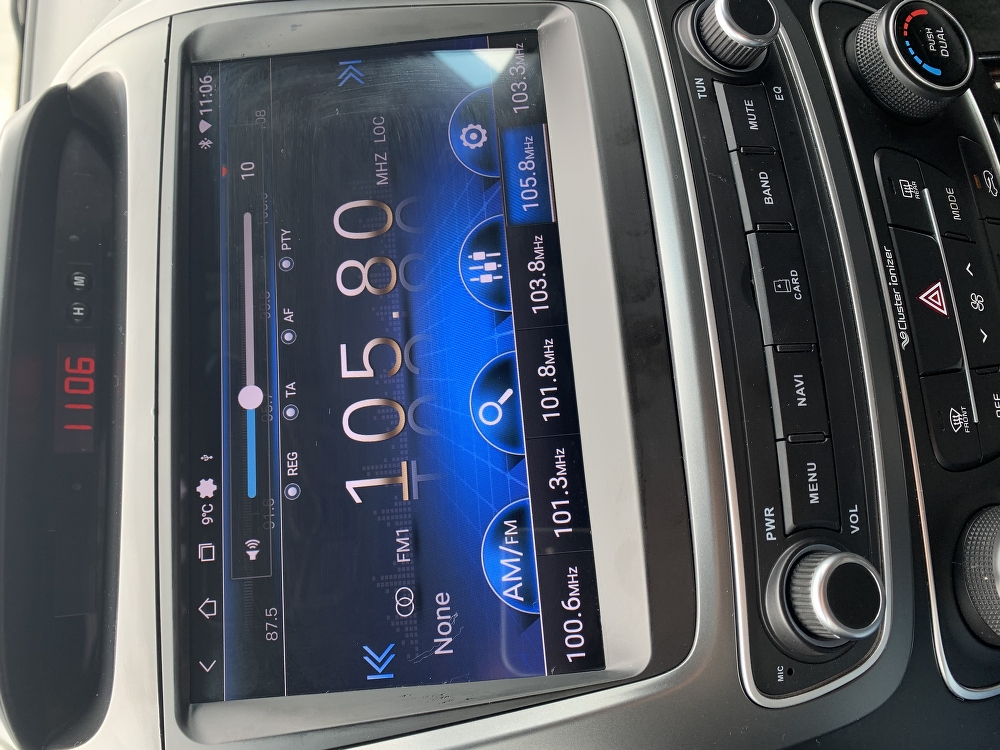

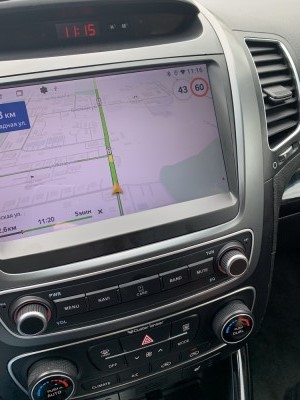

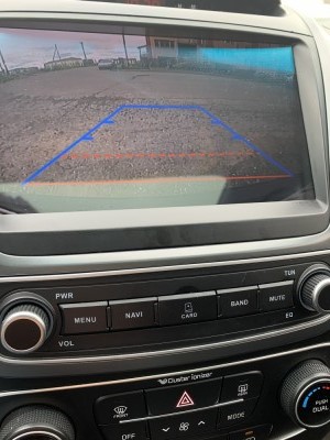

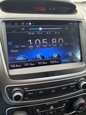

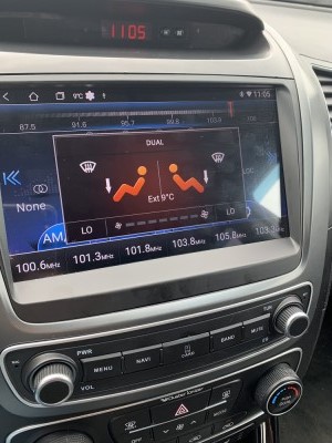

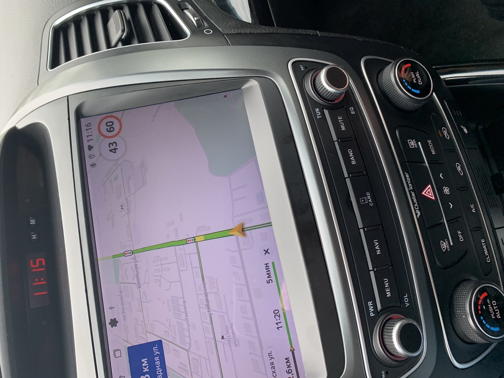

Пришла моя голова от китайцев.
Ставлю сам, вылезло пару нюансов, помогает видео
Vavilen писал(а):Сколько по времени может происходить установка такого устройства ? И есть ли какие то подводные камни? Ответ в следующем видео:
https://youtu.be/X7DkvdoA3qk
Но не зная все равно столкнулся с проблемами.
Пытаю продована и Vavilen (отдельное спасибо)
Проблемы;
1 отсутствует звук - разобрался. ( не соединил в косе провода, не корректно подписаны)
2 Яндекс навигатор с маркета вылетает -
3 разъем штатной GPS антенны не подходит - нужен переходник

Сообщение servich » 13 июн 2020, 14:46

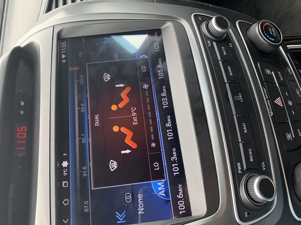

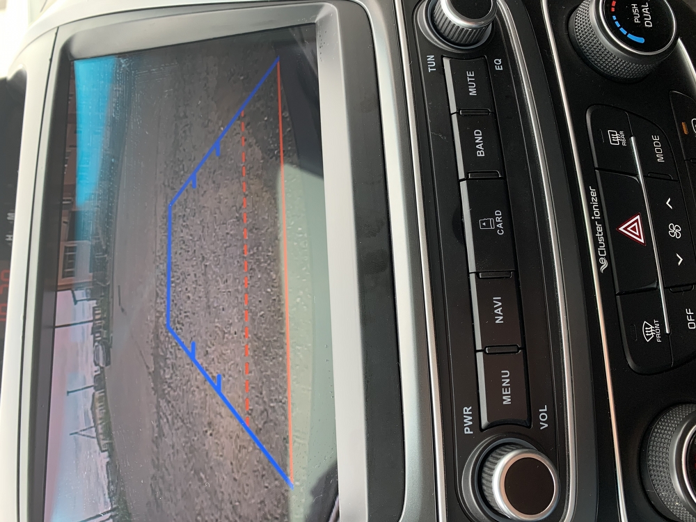

Привет всем. Выбрал и я себе эту магнитолу (пару постов выше).Позвонил Руслану, мне нужно было, чтобы подошла 100 % без всяких танцев с бубном, так как живу далеко от Москвы и пересылать туда-сюда не хотелось.
Оплатил, через некоторое время получил посылку. С первого раза все не получилось. Только после сеанса видеосвязи поняли, в чем причина. В коробке оказался не тот переходной жгут. Вариантов было два: или режем штатную проводку, или ждать другой жгут.
Я выбрал второй вариант. На следующий день Руслан отправил мне новый жгут. Вот теперь уже все заработало как надо.
Добавлено через 10 минут 12 секунд:
Странно, почему-то фотографии легли боком. В-общем магнитола зачетная, звук отличный для машины (у меня дома стереосистема - я меломан со стажем). Когда в гараже после установки включили и заиграло радио, то электрик сильно удивился - у него в гараже сотовая не ловит, а тут радиоприем работает.
А уж кто в Москве и поблизости живет (при покупке бесплатная установка, как я понял). - совсем отличный вариант.

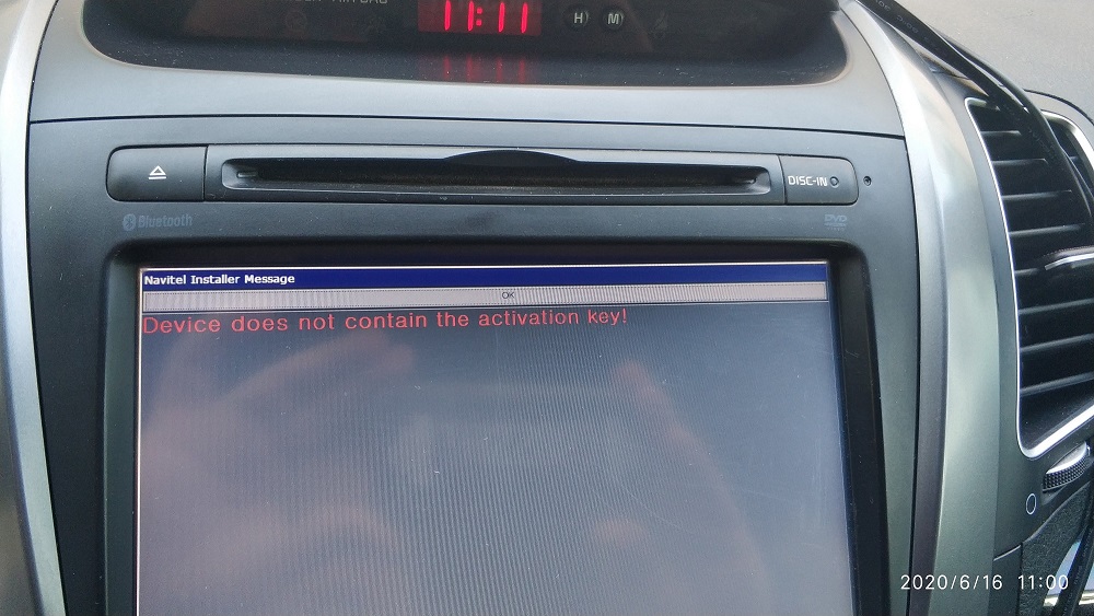

Здравствуйте! Подскажите,пожалуйста, как быть мне с моей ШГУ. В один прекрасный момент ГУ стало перезагружаться, после совсем погас экран, радио шипит, кнопки на руле не работают. Работает только камера заднего вида. Машина с 2016 года выпуска в максималке мультимедиа с большим экраном. Обратился к дилеру, сказали, что ей пипец. Нашёл умельца, который дружит с паяльником. Он мне воскресил ШГУ, но перестала работать громкая связь- звонит, слышу собеседника, а собеседник меня нет и отвалился навител. Помогите, как быть...Скачал тут карты и обновления...скинул на флэшку, вставил в авто, а мне пишет про ключ...
