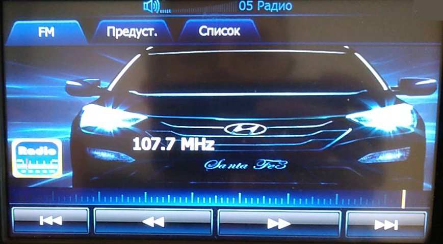

Можно на нашей ШГУ сделать так же красиво?!?

Re: Штатное ГУ с навигацией (MTXT900XM)
Сообщение Motrex-official » 23 окт 2019, 15:16
Можно, берите из прошивки соответствующий файлик и рисуйте там чего захотите.
