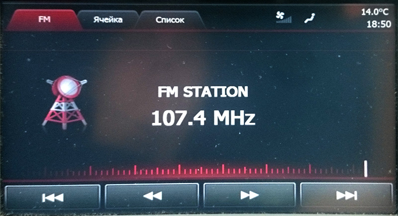

Господа, могу бесплатно выложить сюда последнюю прошивку головы SW Version 3109.703.3109.R5 с функциями:
- играет MP3 с диска
- играет AVI (MP4) с флешки
- играет видео в движении
Есть три варианта красного скина.
1) В правом верхнем углу часы и температура одинаковый шрифт
2) В правом верхнем углу часы большим шрифтом (температуру не показывает)
3) В правом верхнем углу часы средний шришт, температура мелким шрифтом

1) Версия с большими часами (без температуры).
Скачиваем по ссылке: https://yadi.sk/d/tOjLiFQjbcnJm
2) Версия со средним размером часов и температуры.
Скачиваем по ссылке: https://yadi.sk/d/oDtlkzafbcnJu
3) Версия со средним размером температуры и маленькими часами.
Скачиваем по ссылке: https://yadi.sk/d/LddnCLXVbcnJx

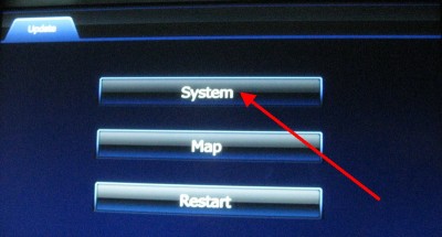

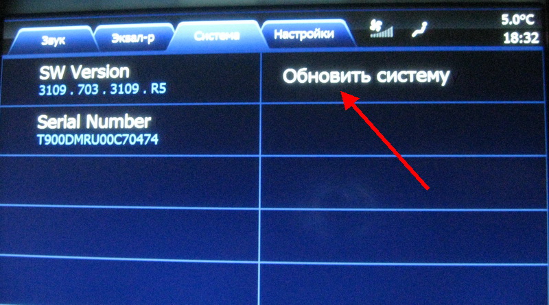

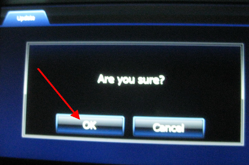

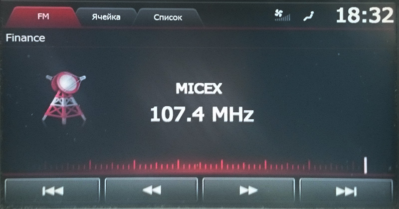

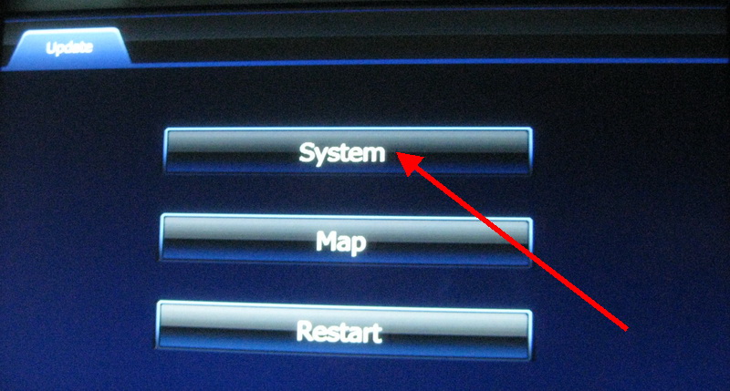

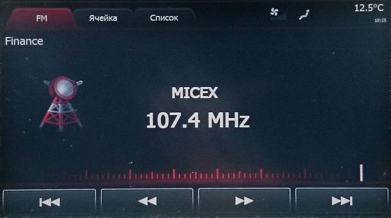

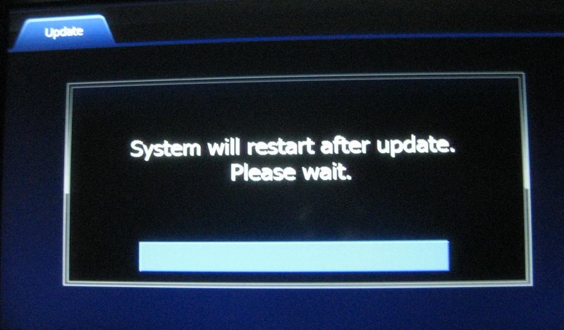

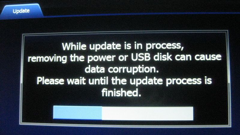

Обновление программного обеспечения ГУ MTXT900DM.
ВНИМАНИЕ!!! Все нижевыложенные обновления неоднократно устанавливались на наши устройства, и тщательно проверены на работоспособность. Тем не менее, только вы несете полную ответственность за правильность установки ПО. Внимательно ознакамливайтесь с инструкциями по обновлению, прежде чем начинать. Сложного абсолютно ничего нет. Все элементарно. И еще, распаковывайте архивы на компьютере или через Тотал Командер или с помощью WinRAR, желательно крайних версий, или соответствующими архиву архиваторами.
На сегодняшний день крайняя официальная прошивка - DMRU_130430. Много исправлений, в том числе по работе Блютуз и отображению работы климат-контроля на силуэте авто (как в ГУ Спорта). Появилась возможность просмотра видео с Флешки и просмотра видео в движении, проигрывание мр3 с флешки и другие вкусности.
Инструкция по установке (по времени 5-10 минут):
ВАЖНО!! Заведите авто, переключите селектор АКПП в режиме Р. Не переключайте селектор АКПП во время прошивки. Отключите на вашем телефоне блютуз.
1. Берем флешку, форматируем её в Fat32. Качаем прошивку.
Разархивировать скачанный архив. В корень флешки копируем папки "tool" и "update".
2. Вставляем флешку в гнездо USB в ГУ автомобиля. Жмем кнопку FM потом Setup, на экране переходим во вкладку Система (System) нажимаем обновить систему (Update system). Появится синий экран, на нем три кнопки, жмем самую верхнюю (System).

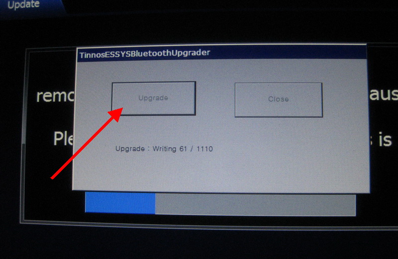

3. Появится серое окно с предложением обновить блютус модуль (Easy Bluetoos Upgrader), нажимаем обновить.
4. Дожидаемся завершения обновления, по завершению обновления ГУ автоматически перегрузится.
