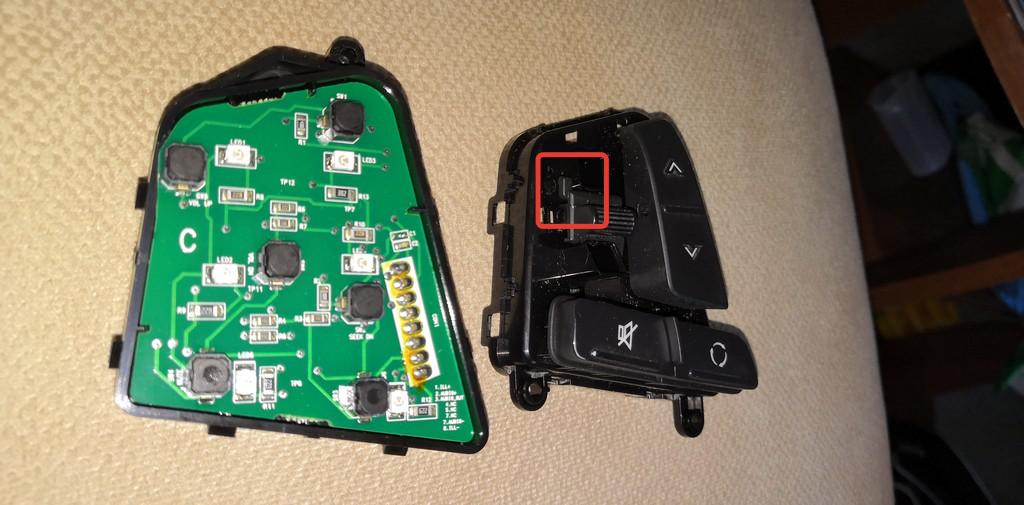

Сообщение DJMike » 09 май 2019, 21:39
Пробег 80т. Тоже сломалась кнопка. Ремонтировал сам. В принципе, ничего сложного! Открутил, склеил, поставил обратно.
Кнопки с платой. Качелька громкости показана красным, которая у всех ломается.
И еще, может кому понравится такое решение. Серая пластиковая вставка на руле (внизу) стала некрасиво стираться.
Я ее снял и прошелся по ней полировальной машинкой с финишной пастой. В общем, дарю идею. :D

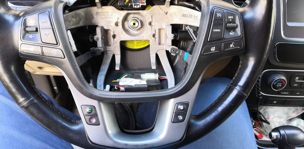

Было так:
Стало так:
