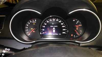

Приобрел себе супервижен,вчера поставил,правда пришлось стекло от простой поставить,на супервижен была слегка затерта

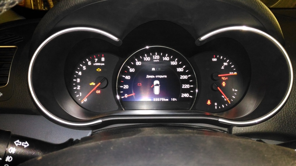

Вчера подключил,чтоб на панели отображались треки,гу китай стоит

Кто из владельцем сорика, с панелью Supervision, может подсказать. При открытии любой из дверей, на приборной панели отображается значёк конкретно открытой двери или всегда передняя левая?
Спасибо.

3мей писал(а): из владельцем сорика, с панелью Supervision
отображается конкретно дверь какая открыта,так же капот, багажник

abrams писал(а):Добавлено через 17 часов 5 минут 51 секунду:
А с родной магнитолой тоже наверняка можно прошить чтобы треки отображались?
Поделись пожалуйста информацией как или где это сделать?

maxxfaktor писал(а):Поделись пожалуйста информацией
я не прошивал,а просто добавил 2 провода,возможно и с родной прокатит. А у вас кан бус стоит? Если нет,то не факт,что будет отображаться

Чтобы отображались треки в приборке ничего прошивать не надо. Информация о треках отображаться будет если эта информация идет по кан. Для магнитол на андройде нужен КАН БУС. Для штатной магнитолы нужно разбираться. На комплектациях для Казахстана такая фишка есть, информация идет на приборку со штатной магнитолы, но там модель магнитолы другая, очень похожа на нашу от "люкса" с цветным дисплеем, но модель не такая. У нас надо смотреть, подходит ли шина КАН на магнитолу, это 1 и 13 контакт разъема M07-B на магнитоле. Если не приходят, попробовать подключить, если приходят, значит дело в магнитоле, или железо не поддерживает или прошивка. Ну и пробовать надо на магнитоле от "люкса", самая простая с монохромным дисплеем врятли будет поддерживать.
