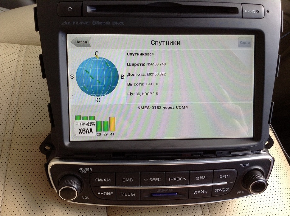

Сообщение olega59 » 08 июл 2013, 14:27
Вот фото ГУ Sorento R 2013 года с работающим навителом. Нашелся-таки человек который прислал голову для тестов. Так-что дело двигается дальше.

Re: Штатная магнитола с навигацией Actune (2013MY, Корея)
Сообщение Denis_Vladivostok » 09 июл 2013, 01:13
olega59
Чтобы поставить Навителл, нужно магнитоллу отсылать?
Сообщение olega59 » 09 июл 2013, 04:08
Denis_Vladivostok писал(а):Чтобы поставить Навителл, нужно магнитоллу отсылать?
Да. Об этом уже писал.
