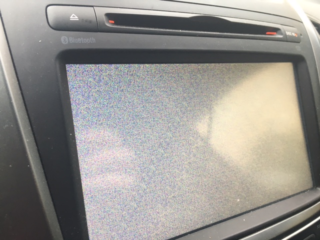

Что за проблема? Вот так весит, перед этим с задержкой включила камеру заднего вида, проследи парковки вот так, и перегружается каждые 3 мин но экран такой остаётся, клавиши не работают
Что это
