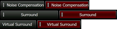

Еще нашел новые кнопки:
Средняя нам уже знакома. В вот шумодав и второй "звук вокруг" еще не встречался.
