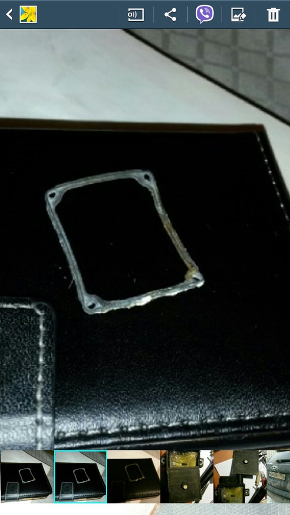

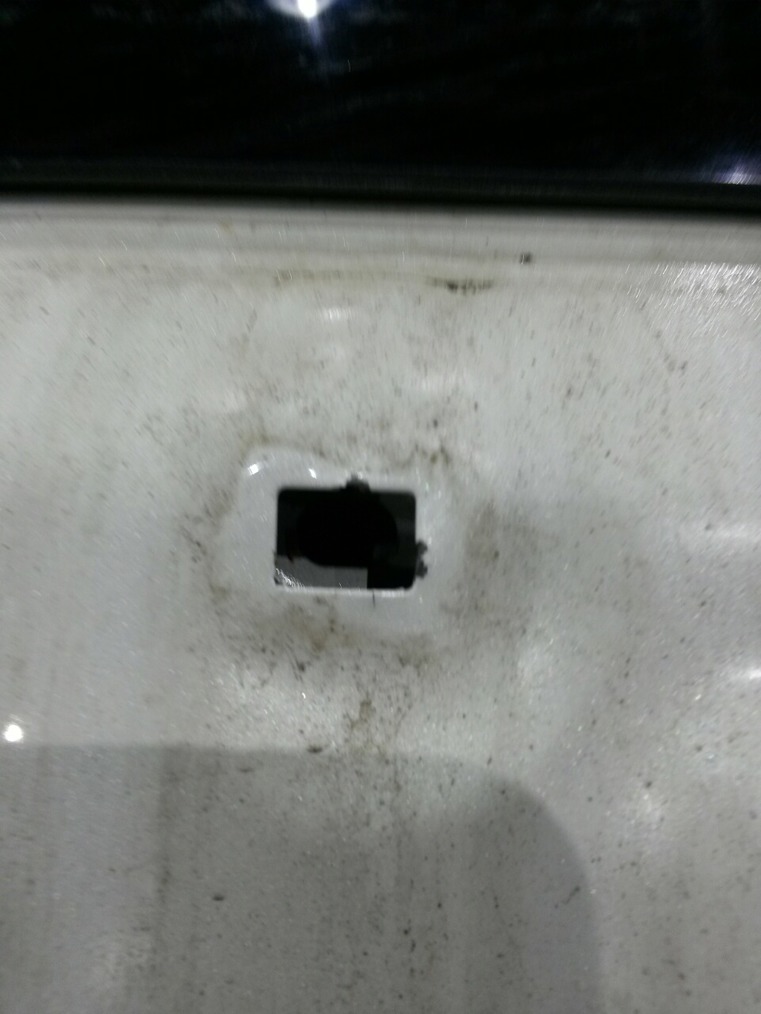

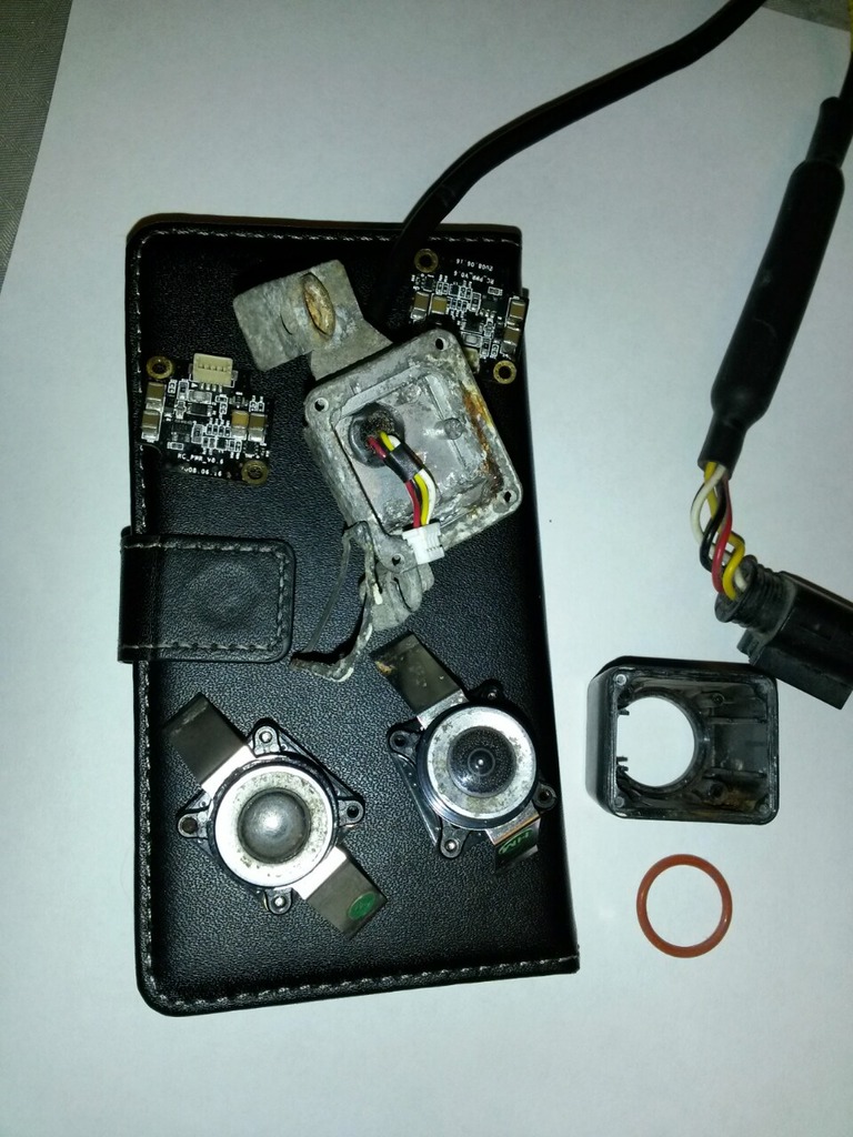

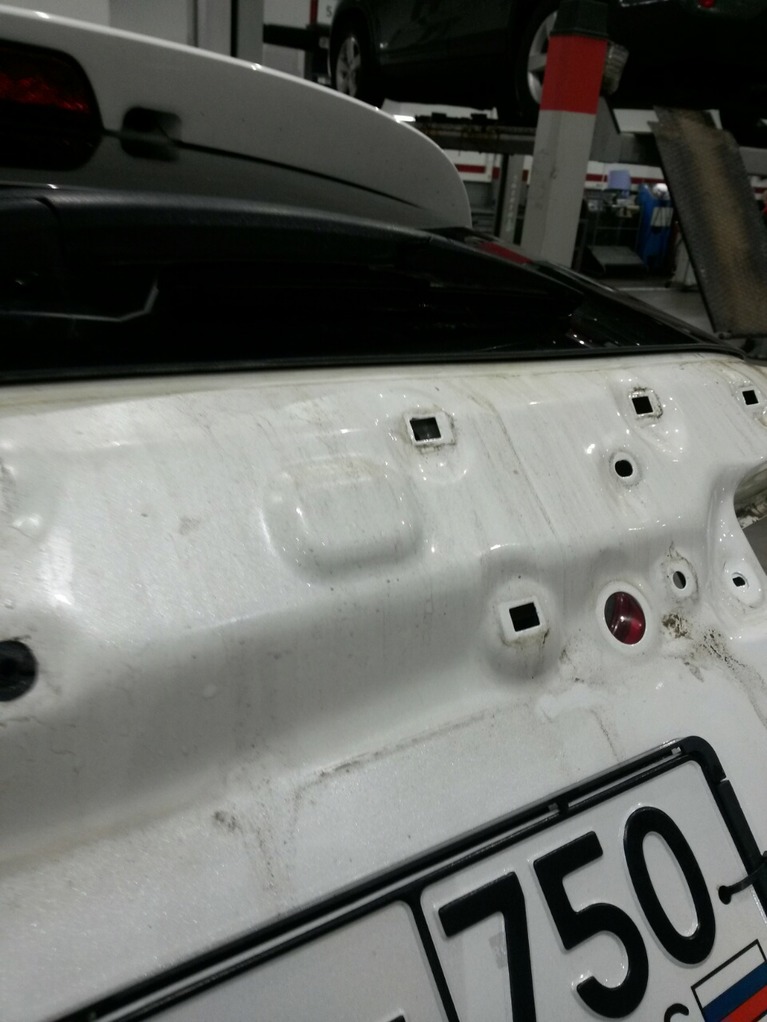

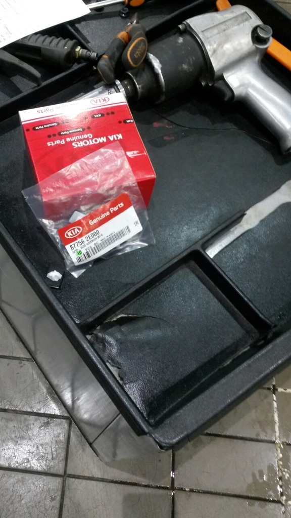

Всем привет. С Киа, Хёндай уже давно. На Соренто и Мохав, примерно в 60 тыс летят камеры. Причина одна - не герметичная конструкция. Прикладываю фото ниже. Конструкция камеры, такова что силумин окисляется и раздвигает резинку через неё вода по капле заливает плату. При первых мерцаниях камеры спасти можно. Далее если запустить, то внутри многослойной платы идут необратимые изменения. Все кто меняет по гарантии следите как срубают пистоны пластиковой накладки. Заказ наряд на 16255руб.(гарантия) У меня повредили ЛКП багажника. Пришлось подкрашивать. При установке камеры рекомендую герметиком дополнительно промазать вокруг резинки дабы не терять время на ремонт(хоть и бесплатный ). Это моё мнение.
пистоны
крышка багажника
поврежденное место под пистоны
резинка
камеры неисправные

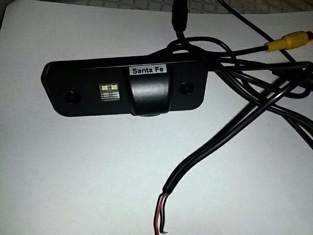

Сообщение igorxc » 19 янв 2017, 20:50
Если гарантия окончена то покупал китайскую камеру очень хорошо герметизировал , ставил в замен освещения номерного знака. Важное дополнение !!!! У кого зеркало с монитором стоит то камера заднего вида штатная может быть 6вольтовая !!!!! при проверке на др устройствах не спалите!!!!! =@ Китайские с пониженным 6 В от монитора питанием работали. Могут быть и др варианты питания- проверяйте.
фото санты для примера (цена от 525 на али видел позавчера до -1500руб)
