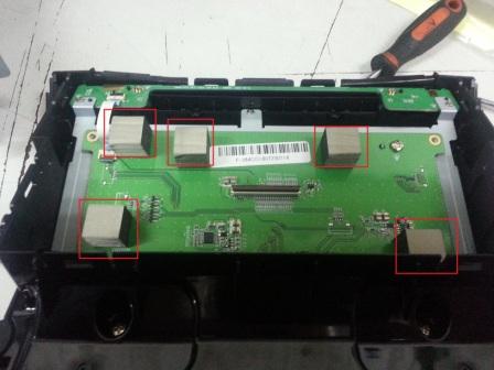

Я в Питере два места нашел, где ГУ рябит от излучения.
1) На Петроградской стороне около телебашни и в радиусе прямой видимости около километра от неё.
2) В Ольгино. Там тоже мощный передатчик на FM диапазоне есть.
Слава яйцам, что я бываю там раз в 2-3 месяца. Иначе бы дилеру уже дырку в мозгу сделал по этой проблеме.

tormoz писал(а):Я в Питере два места нашел, где ГУ рябит от излучения.
Я в Екб и телебашня у нас в центре, радиус, примерно такой же.
Еще есть место одно, рябь там не такая сильная, причем недалеко от ОД, на эстакаде, и там 2 варианта, либо от антенны института связи(у нас там радио СК находится), либо пробивает от телебашни...
Жду ответа от Евгения, все равно ОД будет с ними связываться по поводу гарантии

Рязань, также на расстоянии ~0,5 км от телебашни ГУ рябит. Плюсом пару раз ловил рябь от стоящих рядом в пробке таксистов, и похоже, оба раза в момент когда они общались с диспетчером.
SnowDragon писал(а):Жду ответа от Евгения, все равно ОД будет с ними связываться по поводу гарантии
Исход переписки сообщите тогда, также думаю ехать или нет к официалам. Сильно не напрягает, но осадочек остался))

Во всех городах достаточно двух подушечек.
СПБ отличился. На мосту у телебашни помехи исчезли только когда как ежика истыкал.

Motrex-official писал(а):СПБ отличился. На мосту у телебашни помехи исчезли только когда как ежика истыкал.
Ну нормально... Что... Качественный продукт за 1.6 миллиона :)

Motrex-official писал(а):Во всех городах достаточно двух подушечек.
Из чего подушечки, какой примерно размер? Я так понимаю что раскрутив ГУ и натыкав туда "подушечек" своими руками с гарантии слетаю?)

SnowDragon писал(а):Из чего подушечки
Как технарь, я в шоке от решения из подушечек :o
