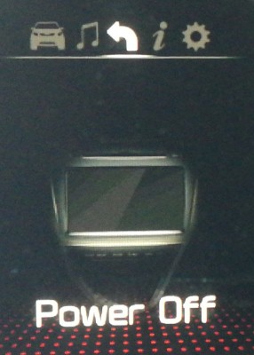

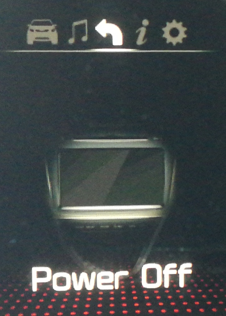

Подскажите, может кто знает, что это означает?

Вопрос, почему пишет повер офф, и как это убрать, может кто сталкивался, недавно поставил штатное устройство на андроид.

У вас приборка видит по КАН шине что подключена магнитола с навигацией. Поэтому у вас на приборке появились две вкладки меню, первая с значком ноты, там выводиться информация о музыке, и вторая со значком стрелочкой, там выводятся навигационные подсказки с навигации магнитолы. Только все это корректно выводиться только в том случае если магнитола умеет корректно эту информацию передавать, что бывает крайне редко. Если все работает корректно, то при включении навигации на магнитоле у Вас должны на приборке работать подсказки. Если хотите полностью убрать эти две вкладки меню, то только отключать кан шину.

Спасибо за совет. Музыка отображается корректно, показывает частоту радио и т.д. А вот навигация нет, ну и ладно, думаю просто пока забить на это, может с обновлением прилетит и исправление, может и заработает, а нет, так нет, не критично думаю.
