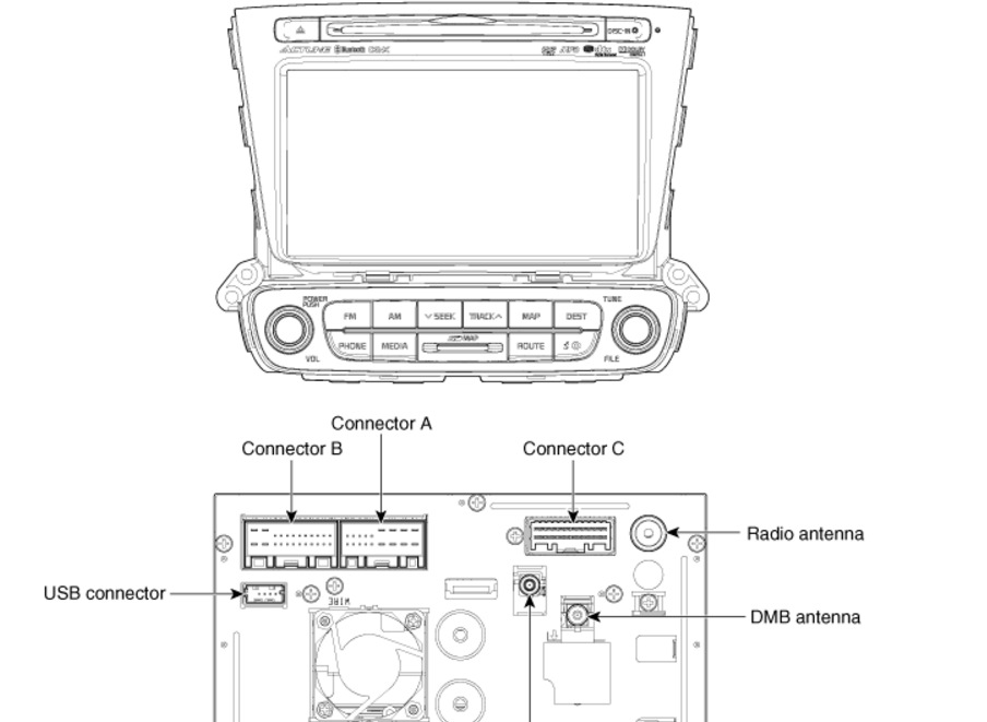

Знаю, что для разблокировки видео при движении необходимо либо отрезать, либо на массу посадить какой-то провод на ШГУ. Но нашел только провода для дорестайлингового сорика. А послерестайлинговых не нашел. Знатоки, подскажите какой провод и куда посадить на ШГУ, чтобы разблокировать видео при движении.
комплектация полная, ШГУ с большим телевизором. Во вложении сама ШГУ, распайку тоже нашел.
Есть конечно предположение, что провод 15 коннектора А (P position AT) нужно резануть, но хотелось бы уверенности.
ШГУ
распайка

Так просто там не отделаться . Как на старых Infinity / TLC200 , не получается .
Я делал на Soul 2 много раз .
Сигнал ручника на массу . Сигнал скорости - рубим . Сигнал Park ( если акпп ) , имитируем сигнал парка .
Когда смотрим видео в движении , сигнал скорости порван , соответственно нави некорректно показывает . Приходит в норму после восстановления .

Yugin писал(а):Так просто там не отделаться . Как на старых Infinity / TLC200 , не получается .
Печалька. Сигнал скорости я рубить не хочу, ибо навигатор. Значит никак.

Re: Разблокировка видео при движении в ШГУ
Сообщение Yugin » 02 сен 2019, 09:03
Т.е. вы понимаете , мы провод скорости кусаем не навсегда , а только на время просмотра видео в движении . Тумблером .
Yugin
Сообщения: 463
Зарегистрирован: 10 май 2014, 16:18
Откуда: Химки
Благодарил (а): 14 раз.
Поблагодарили: 50 раз.
Сообщение Sashek » 02 сен 2019, 09:13
Да понимаю, но это полумера какая-то. Где то еще читал, что программно можно
Нужно установить в файле Launcher.ini параметр
use_video_watching_warning=0
Но как добраться до этого файле не знаю.
