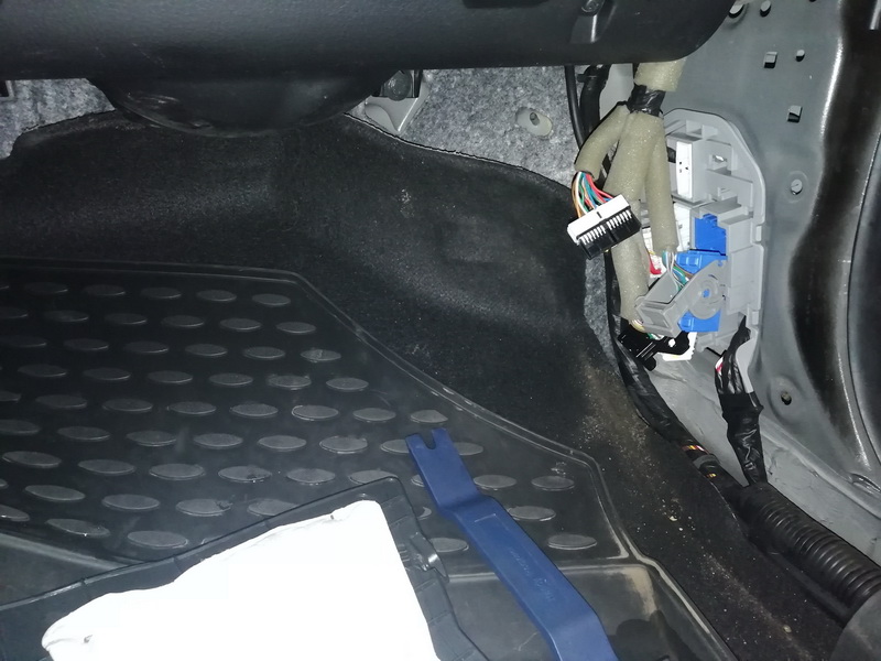

Похожие симптомы по есп, абс и стоп сигналам были у товарища с драйва. В результате нашли окисление контактов в разъеме из за попадания влаги. Разъем с правой стороны под торпедой.
