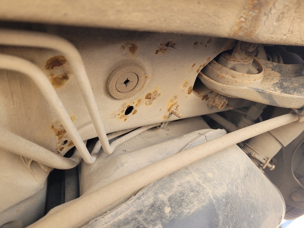

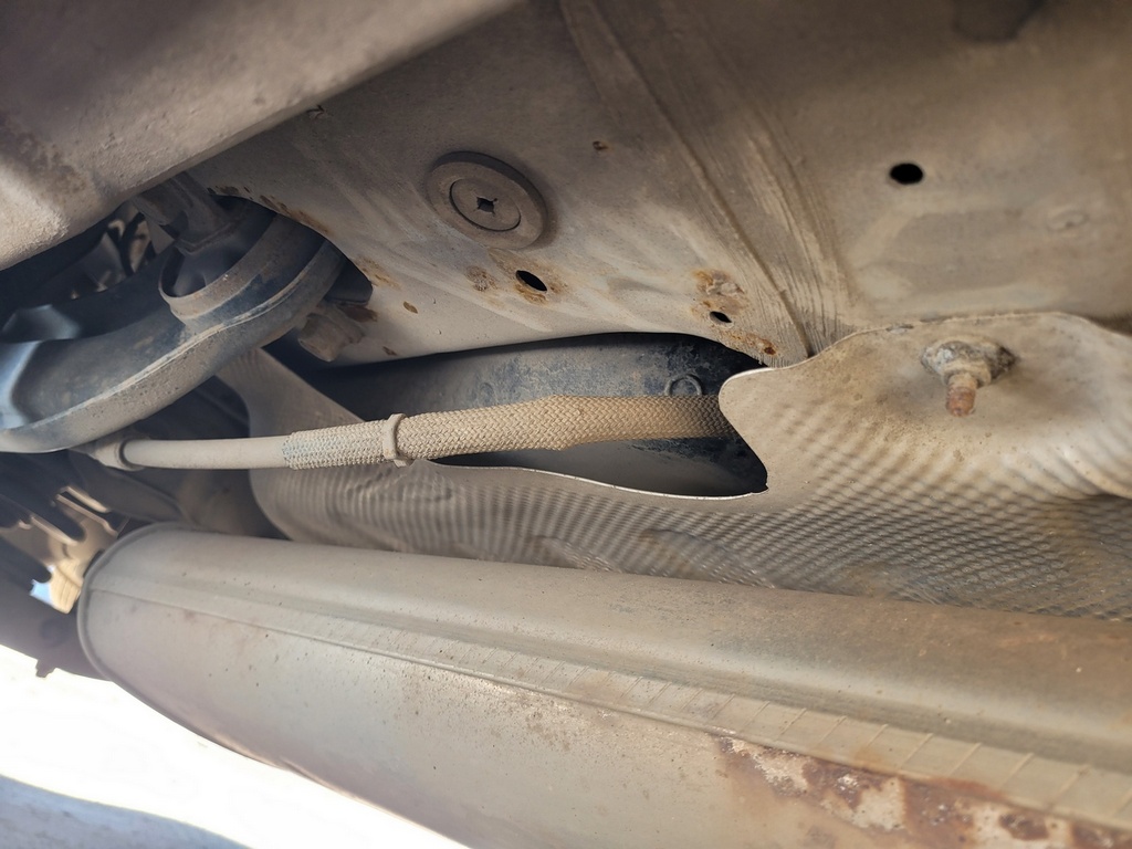

Всем доброго времени суток! скажите пожалуйста как у вас обстоят дела с днищем кузова!? Машина ноябрь 2016г.в.( я первый владелец и единственный ) у меня есть рыжики не критичные но начало уже как говориться положено :( Живу в дальнем подмосковье, зимой почти не эксплуатирую. Стоит в теплом гараже.

Grega писал(а):Стоит в теплом гараже.
для ржавчины это подспорье , особенно при влажности

Vladimir-msk писал(а):для ржавчины это подспорье , особенно при влажности
хорошо вентилируемое помещение, в гараже центральное отопление, а с весны до осени под окном.

Сообщение Hotdad » 22 май 2022, 11:38
1.Оно какое бы вентилируемое не было, влажность в любом случае присутствует, ты же говоришь, что зимой хоть редко, но всё же используешь авто. А температура чем выше, тем выше скорость коррозии. У меня машина стоит на улице под навесом, на мой взгляд лучше условий хранения не придумаешь.

Re: Ржавчина на днище кузова
Сообщение Vladimir-msk » 22 май 2022, 14:10
Hotdad писал(а):Я делал антикор
в теории
первый антикор -защита-засыхающий=плёночный пока авто только из салона и особой на ней грязи нет
второй -незасыхающий -поддерживающий(аля раст стоп) и повторять каждые два года ,ибо смывается
Сообщение Hotdad » 22 май 2022, 15:43
Vladimir-msk писал(а):первый антикор -защита-засыхающий=плёночный пока авто только из салона и особой на ней грязи нет
Да, так и сделано.
Состав - KERRY KR-955(956,957)
В полостях - KERRY KR-945
Добавлено через 52 минуты 11 секунд:
ЗЫ. В том, что случилось у ТС, сильной беды нет. Днище отмыть хорошенько, высушить(неделю при хорошем плюсе, а лучше поездить с ветерком по хорошей погоде), покрыть каким-то жидким, проникающим составом, типа моего KR-945.
Сообщение Alesan » 22 май 2022, 19:35
Да поддерживаю нужен антикор днища. Кто бы что не говорил, типа иномарки не гниют. Но кто собирается долго катать свое авто антикоррозийная защита явно не помешает. И не обязательно именитыми импортными брендами (которые сильно подорожали).
Hotdad писал(а):У меня машина стоит на улице под навесом, на мой взгляд лучше условий хранения не придумаешь.
Да конечно это лучшее хранение для авто, как говорится все придумали ещё наши предки. Ещё в старых советских книжках рекомендовали такое хранение для машин.
Сообщение Grega » 22 май 2022, 21:55
Hotdad писал(а):Машина у меня 2017г, на коррозию даже намёков нет.
У меня год назад было все ок! :wink: за один год все случилось! хотя зимой 1000 с небольшим проехал всего!
