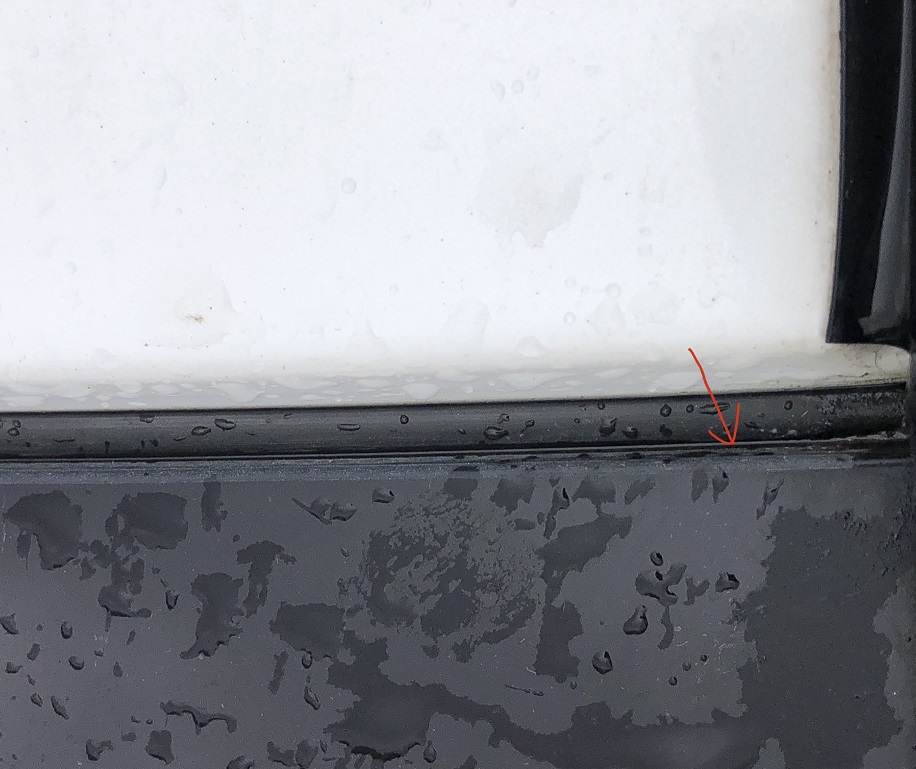

Народ, приветствую.
Подскажите, кто знает, чем заделать микро"дырку" в верхней части уплотнителя стекла. Прям в середине канавки. Из-за этого переклеивать всё стекло и менять уплотнитель как-то не очень целесообразно...
Есть какие-нибудь жидкие резины или т.п. жаро-морозо стойкие?

пластик лопнул? литолом замажте !!
Добавлено через 3 минуты 23 секунды:
на своих авто ,на всех замазывал верхушку ,никогда не ржавело,не текло и т.д

Почему пластик? Там на ощупь вполне себе что-то резиноподобное. На вид это цельное (однородное) уплотнение. Да и вообще, не помню, чтобы на какой либо машине они были пластиковые...
Там прям микро трещина прям в самой канавке, считай самый центр уплотнителя. Литол и другие "мягкие" смазки просто вымоет при следующей мойки.
Я рассчитывал найти что-то подобное клею-резине. Я честно говоря, ХЗ, как такие составы корректно называются...

KotSaDIZt писал(а):как такие составы корректно называются...
Герметики?

KotSaDIZt писал(а):Есть какие-нибудь жидкие резины или т.п. жаро-морозо стойкие?
На прошлой машинке подклеивал молдинг лобового, который стал отходить. Покупал прозрачный клей-герметик под названием "Жидкая резина. MS-полимер. Клей Все". Белая туба, черно-красная этикетка. Производство Германия. Отлично все заклеил. Эластичный.
При выборе ищи именно MS-полимер. Это должен быть не герметик, а клей-герметик. Удачи.

KotSaDIZt писал(а):Почему пластик? Там на ощупь вполне себе что-то резиноподобное. На вид это цельное (однородное) уплотнение. Да и вообще, не помню, чтобы на какой либо машине они были пластиковые...
Я бы залил это место антигравием. Хорошо проникает и устойчив к внешней среде.

А силикон прозрачный не подойдет разве? Вполне себе резиноподобное.

авто-любитель писал(а):силикон прозрачный не подойдет
Не подойдёт, не уличный это материал, рассыпается от ультрафиолета.

Я так понял, что проще всего капнуть полкапли супер-клея на это место. по ТТХ он выдерживает от -60 до +80*.
Так видимо будет самый простой и не затратный вариант.
И я всё-таки не понимаю некоторых советов. Мой случай можно прировнять, что резиновый сапог проткнули инсулиновой иглой... а вы про какие-то герметики. У меня же не резинка отклеилась (не под резинку течет), а микротрещина в ней.

KotSaDIZt писал(а):Я так понял, что проще всего капнуть полкапли супер-клея на это место. по ТТХ он выдерживает от -60 до +80*.
Супер клей не эластичный. Выкрошится через некоторое время от вибраций.
Если уж и лить клей, то обувной момент. Он влагостойкий
