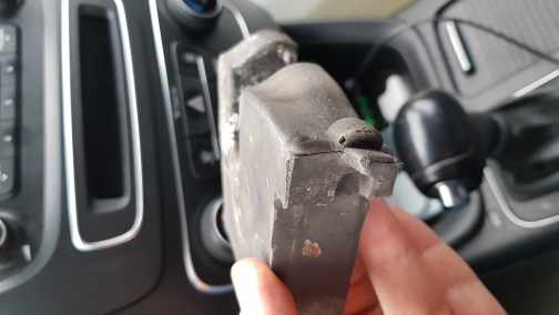

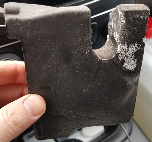

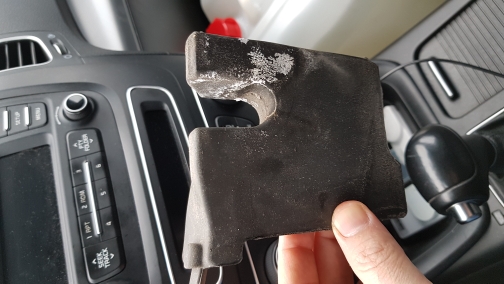

Убедительно прошу воздержаться от стеба. Обнаружил под капотом вот такую "деталь". Марериал напоминает резину или вспененную резину. Не могу понять, откуда она отвалилась и какую функцию выполняет =) Буду очень признателен, если подскажете что это и как ее вернуть на штатное место.

Похоже на декоративные заглушки, которые защищают подкапотное пространство от пападания грязи и мусора из жабо под лобовым стеклом, там где находятся решётки забора салонного воздуха.
Должны находиться справа и слева, в районе креплений штоков передних аммортизоторов.

материал похож... но размеры не такие, на соренте XM, хотя на FL может ты и прав!

оно и есть, лежит под аммортами капота...

Уплотнитель капота 86430-2P500, это боковые элементы от него, клеятся на двусторонний скотч, середина на пистонах крепится к жабо.

на fl ничего не клеится (как минимум у меня), вытащил, унес ручками... по сему часто остается на амморте капота, если долго под него не заглядывали... по сему наверное как раз лучше и приклеить....

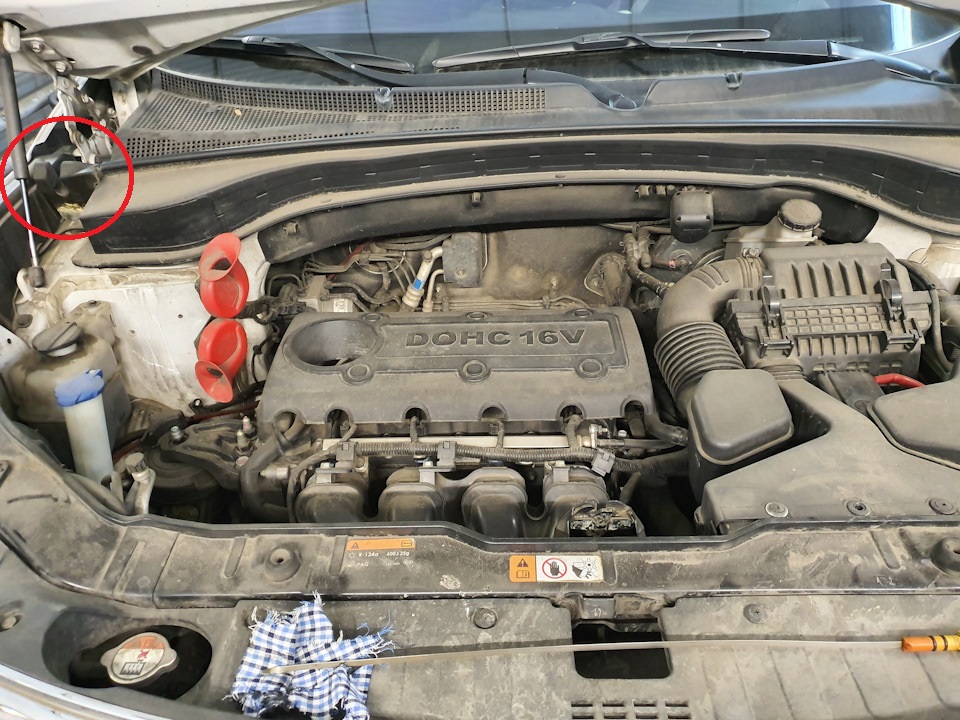

дык в корне разные машины же ж, а у топик-стартера fl :)
Добавлено через 8 минут 18 секунд:
Alex Kia
там

Всем большое спасибо, я ее в темноте доставал и не понял откуда эта деталь. Теперь встал вопрос, будет ли она держаться сама по себе или следует чем-то приклеить?

На двухсторонний скотч...

У меня fl приклеяна на двухсторонний скотч с низу и сбоку.
