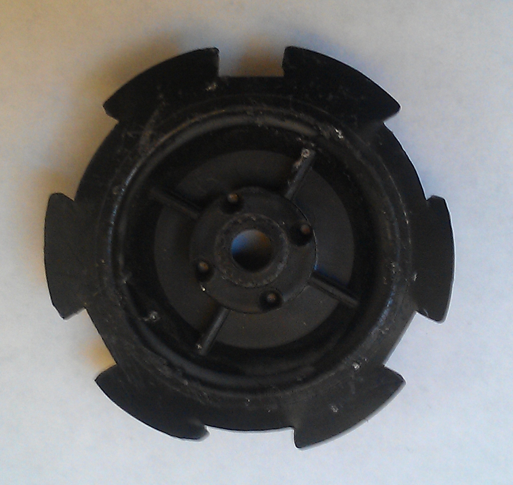

Несколько дней назад обнаружил на водительском коврике вот такую деталь:
Может дети в машину занесли со стороны, а может ногой задел что-то и отломал. При визуальном осмотре в пространстве под рулевой колонкой ничего подозрительного не увидел.
Что это может быть?

Напоминает какой-то крепеж для ковров.

Это явно какой-то крепёж (судя по слегка повёрнутым относительно горизонтальной плоскости лепесткам, должно куда-то накладываться и затягиваться), но вот для чего - ума не приложу. Вряд ли для ковров; на фото не видно, но диаметр этой детали равен 65 мм.
Собственно, самый главный вопрос: это точно не из подрулевого (или любого другого) пространства Сорика? Прекратить беспокоиться или продолжить это делать?

Может эта хрень от механизма регулировки сидения, а там х.з.

а вот сиденье я действительно не проверял. Сомнительно, конечно, т. к. оно у меня электрическое (а может и наоборот более вероятно - не знаю), но гляну.

Подобная деталь стоит в крутилке наклона спинки ВАЗ-2108-09. Фото из Инета для представления.
https://www.autorus.ru/catalog/komponenty_vnutrennego_oborudovaniya_salona/512765-derzhatel_ruchki_regulirovki_spinki_sidenya_vaz_2108_09_metall
http://araon.by/index.php?productID=219 ... 5056c00008
На Сорике рычаг! Так что повода для беспокойства нет. :)

В общем, ничего похожего не нашёл нигде в салоне, хотя вчера вечером облазил вроде бы всё. На всякий случай отправил запрос с фотографиями дилеру, но есть большая надежда на то, что это дети пошалили.

Заедь в ВАЗовские запчасти и сравни - всё станет на свои места!

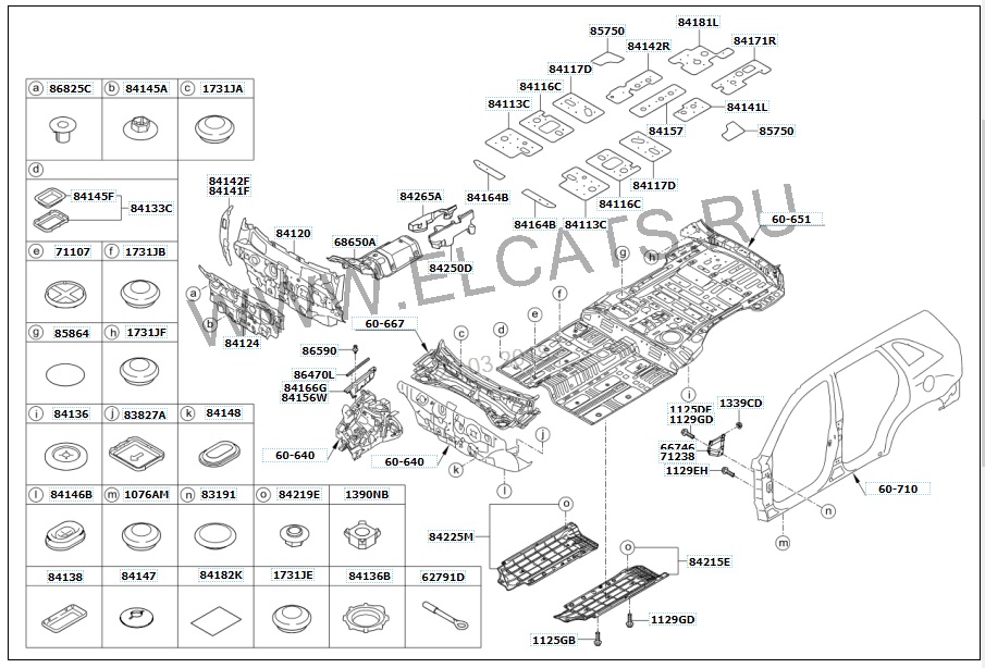

Стояли боковые пороги-трубы, крепились через кронштейны к полу в отверстия на уровне пассажира/водителя.
Там стояли заводские резиновые заглушки, кто знает каталожный номер поделитесь пожалуйста! Не хочется колхозить и подбирать от наших авто)

Смотрите:
деталь d (84145F) - 84139-2P000
деталь d (84133C) - 84136-2P000
деталь e (71107) - 71107-4A000
деталь f (1731JB) - 17313-16000
