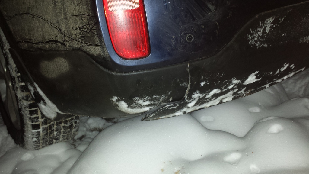

Доброго, всем, времени суток! На днях произошла такая неприятная ситауция. Парковался я значит задом, в сугроб.. Как казолось из машины, не особо то и большой, а как по ощущениям оказался не таким уж маленьким. Вобщем задел бампером. Решил, съеду погляжу, может не стоит далее пихаться в него. Съехал.. В итоге оказался смерзшаяся глыба уплотненного снега и как результат наезда на нее треснутый бампер. Ну как бампер, нижняя его часть (пластмасска такая черная). Внимание вопрос! Можно-ли поменять эту пластмасску не снимая весь задний бампер :?:

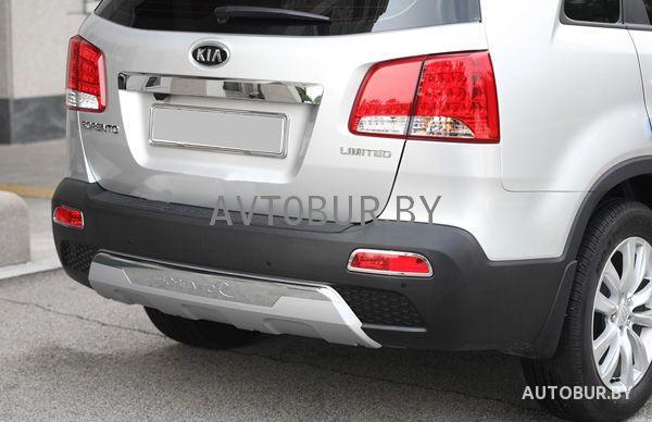

Черный фактурный низ крепится заклепками к крашеным элементам,я это трижды проходил,так что снимать полностью.
Изображение Изображение

а я имел то ввиду немного другое. во-первых, с этой картинкой не сравнить, на картинке ХМ, у меня ХМ F/L, бамперы немного разные. во-вторых, название поменяли. наверное модератор.. поэтому может возникнуть путаница. насколько я понимаю, "накладкой" называют то что показано на рисунке (серого цвета). а вот то что я имел ввиду

Вот собственно что я имел ввиду..

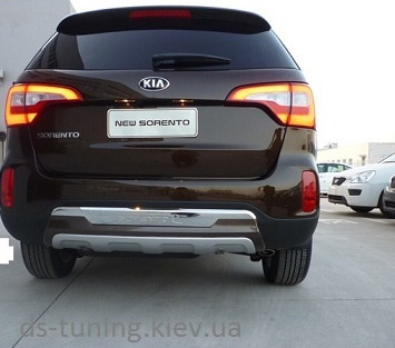

Это понятно, так, наверное, спасла бы накладка, как на этой картинке :unknown: как раз для комплектации ХМ/FL
