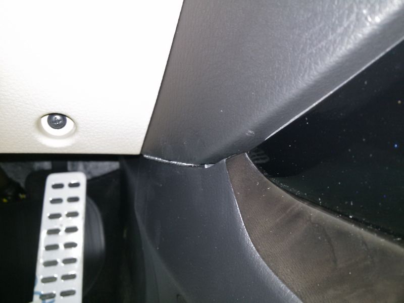

Хочу с вами поделиться своей покупкой Kia Sorento 2,2 Дизель 2015 года,до этого была Kia Optima 2,4 про качество Калининградской сборки был уже давно наслышан,ну не суть,вообщем подписал акты приемки и забрал своего Новенького Сорика,и когда уже поехал радостный домой тут заметил что зазоры между обшивкой двери и торпедой разные(это имеется ввиду где стоят колонки пищалки) где пассажирская дверь там практически нет зазора,а где водительская сторона там палец практически пролезает,и тут сразу в голову полезли очень при очень плохие мысли))),первым делом начал смотреть с водительской стороны краску на болтах петлей двери что бы проверить откручивалась ли дверь,на водительской стороне все болты были в заводской краске,и тут открываю пассажирскую дверь и на тебе(((( все 4 болта петли со слизанной и облупившейся краской и тут короче реально стало не по себе,уже практически сделал вывод что авто битое или еще что то тут не хорошее. Короче переспал я с плохими мыслями связался с салоном где покупал автомобиль, это Kia на Каширке 39,там конечно же мне сказали да нет вы что как может быть битое и тд и тп,ну ладно я решил поехать к спецам и проверить Толщиномером лакокрасочное покрытие своего Kia Sorento,специалист прошелся по всему авто и все в норме,крашенных деталей не оказалось,только единственно спеца удивило что толщина была около 180-200 микрон по всему кузову,он пояснил что у Корейцев по схеме кладут краску около 80-120 микрон,и он очень удивился говорит что на БМВ такой слой только кладут толстый,еще раз прошелся прибором и сказал перекрашивать точно не могли все слишком ровно везде по показателям,да и подумать тоже можно если даже фура перевернулась с Сориками, то проще получить страховку чем восстанавливать весь авто,ну вообщем в итоге успокоился более менее,ну это еще не все)))) тут выбрал свободное время и решил заехать к ОФФ Дилерам на Каширску 39 и посмотреть представленные на витрине Kia Sorento и сравнить зазоры и глянуть болты петель двери,ребят не поверите,либо модельный ряд либо кривые руки сборщиков либо хз что еще может быть,ну сев в новый Сорик который стоит на витрине я увидел ситуацию аналогичную моей с таким же зазором и специально заглянул на болты пассажирской двери и они точь в точь так же слизаны с облупившейся краской!!!вот как это все понять?????. И на по следок,после всего увиденного и с плохими мыслями в голове решил открыть капот и облазить взглядом что там твориться под капотом,и тут просто настал полный п******ец, ребята я нашел болт так же у петлей капота один единственный свежий не покрашенный болт,и причем все остальные были покрашены заводской краской!!!!!!!Ребят собственно хотел бы понимать это так реально собирают в Калининграде в данное время или же Каширка 39 продает бракованные авто?

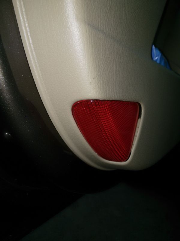

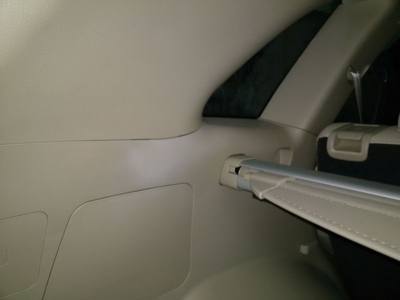

У меня авто двухвиновое, когда приехало - было всё в чехольчиках, пакетиках, наклейках итд (куча бирочек с иероглифами и штампиками) Но всё равно косяки были) криво катафот стоял в водительской двери, центральная консоль не особо ровно и косяк с цветом пластика в багажнике, остальное всё тип-топ)
Писал уже, угнетает качество стекол и пластика(
Хотя тьфу*3 ничего не гниёт, ни крыша, ни задняя дверь, на обоих сорях.

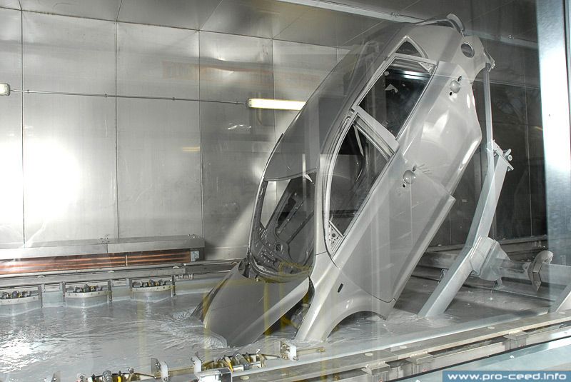

Если не ошибаюсь робот целиком кузов опускает в специальную ванну))а бампера и весь пластик окрашивается в ручную кривыми руками))

Ну дык это не покраска, если что :)
Это камера с грунтовкой с отрицательно заряженными частицами для лучшей схватки ;)
