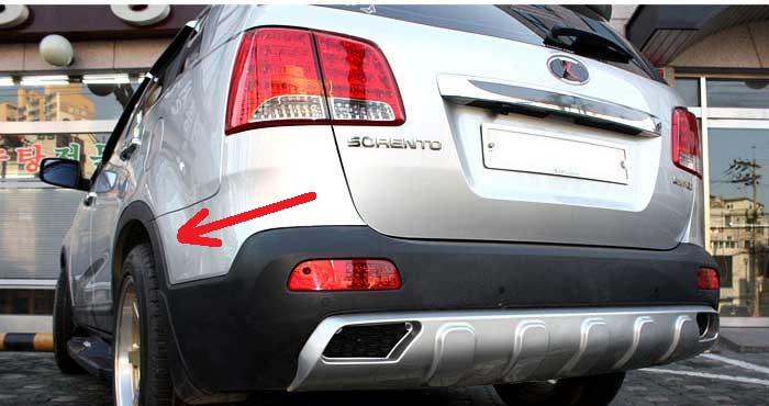

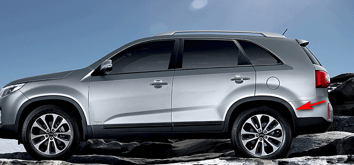

Привет. Нужна помощь, подскажите как мне найти код детали машины?! Интересует , как её назвать даже не знаю, юбка-спойлер заднего бампера на сорренто модели 2013 года... + крепление дворника левого заднего, две клепки отвалились... :( Помогите, пожалуйста, найди коды, приложила картинку, стрелкой вот этот пластиковая штука у меня треснула, надо поменять, приехать с деталькой надо этой. В existe я потерялась уже :(

да, версия 2013 год. и я ошиблась, не дворника, а брызговика! Нужен код юрки этой пластиковой и 2 штуки которые брызговик крепят к колесной арки (не знаю правильно объяснила или нет...)

86681-2P010 Молдинг заднего бампера левый
1249305207E Винт
молдинг взят с общего каталога, европеец
а так лучше по вину пробивать

Екатерина, на картинке где вы тыкнули стрелкой указано именно на молдинг (смотрим картинку во вложении)
Если треснуло ниже нее то это уже юбка бампера и тут только VIN ибо с парктроником или без и т.д и т.п.
И если это юбка бампера, то имеет смысл заехать к толковым ребятам делающим ремонт бамперов, пару часов и трещины как не бывало (цена ремонта и нового бампера отличается в 2-3раза а то и больше)
